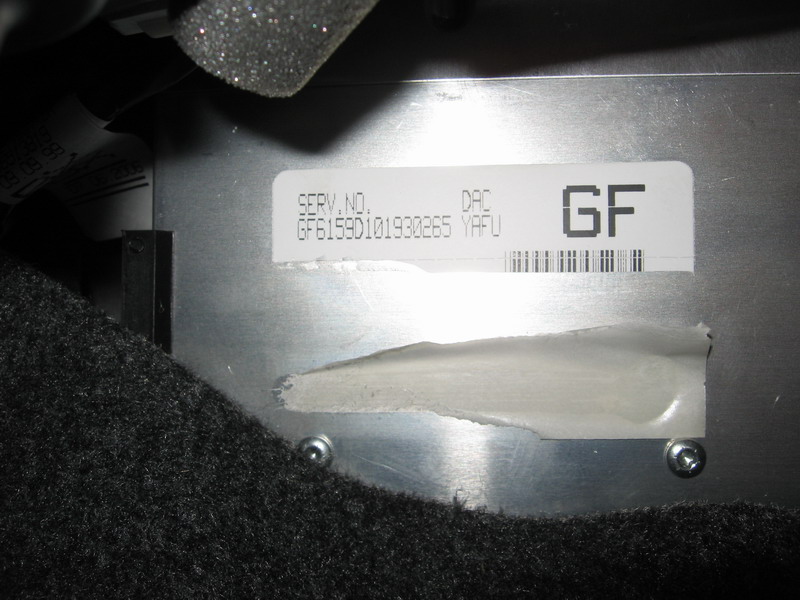

Сообщение madbut » Вс май 06, 2007 7:06 pm
на фотке. авто lanos 1.5 FSO
Сообщение chipsoft » Вс май 06, 2007 7:39 pm
Если на ЭБУ 2 синих разъема, то это IEFI-6

Сообщение madbut » Вс май 06, 2007 7:40 pm
спасибо за оперативный ответ, а какой там тип памяти?
Сообщение chipsoft » Вс май 06, 2007 8:29 pm
Судя по этикетке на ЭБУ внутри должно быть ПЗУ, или так называемый "Blue chip"

Сообщение madbut » Вс май 06, 2007 9:02 pm
27с512 с уф стиранием?
Сообщение chipsoft » Вс май 06, 2007 9:09 pm
madbut писал(а):27с512 с уф стиранием?
По фотографии ЭБУ этого не определишь. Вам стоит всего лишь разобрать ЭБУ, и сразу станет все ясно.

Сообщение madbut » Вс май 06, 2007 9:13 pm
Ок, а как снять и разобрать, можно пару советов для нюба :)
и еще вопрос zzlf это прошивка т.е. сами 32кбайта или это имеет отношение к типу ЭБУ?
Сообщение chipsoft » Вс май 06, 2007 9:40 pm
madbut писал(а):Ок, а как снять и разобрать, можно пару советов для нюба :)
Да нет никаких советов, разбирать там нечего. Откручиваешь 4 болта, и плата ЭБУ у тебя в руках.
zzlf - это наименование программного обеспечения, находящегося в ЭБУ.

Сообщение MakSVs » Сб окт 27, 2007 3:56 pm
Подскажите ПЛЗ что это за зверь ?
На коробке написано:
VM971S270521884 ZXJN
Внутри таки называемый "Blue Chip"
Получается прошить его можно только с УФ лампой или с переходником и AT29C512PI ?
SENS-2005, Евро-0.
Robin
Сообщения: 2322
Откуда: Мариуполь, ЧП
Сообщение Robin » Сб окт 27, 2007 6:22 pm
совершенно верно меняется ПЗУ на прошитую другой прогой программатором, родная не стирается, она одноразовая, редко встречаются с окошком.А блок-ланос 1,5 Евро-2, если на чипе цифры 6087, если 9017(но тогда написано DXUB), тогда евро-0 и микросхема будет с окошком.

Сообщение adioz » Ср окт 31, 2007 5:46 pm
Проблема!
Этикетка оборвана. :cry:
Кто подскажет это блок KDAC или DAC?
