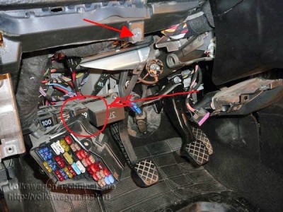

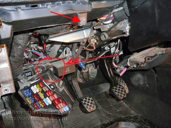

Реле находится под торпедой среди прочих На фото отмечено красный кружок( фото с просторов нета поэтому его не очень видно.)маркировка его 409.
А косяк в следующем: включаю зажигание насос должен отработать свои несколько секунд и успокоиться до запуска двигателя(пропкрутка перед запуском). А в моем случае он включается поработал две секунды перерыв две снова включается и так можно до бесконечности его слушать.Садился к товарищу в RS-ку у него включил зажигание насос отработал и молчит до запуска двигателя.
Фото реле ниж тоже с просторов нета.СОветуйте очень жду ,надеюсь теперь доходчивей объяснил.

Это его нормальный алгоритм работы-включается в прерывистом режиме для поддержания предпускового давления в рампе,паузы для энергосбережения.
