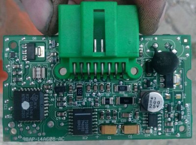

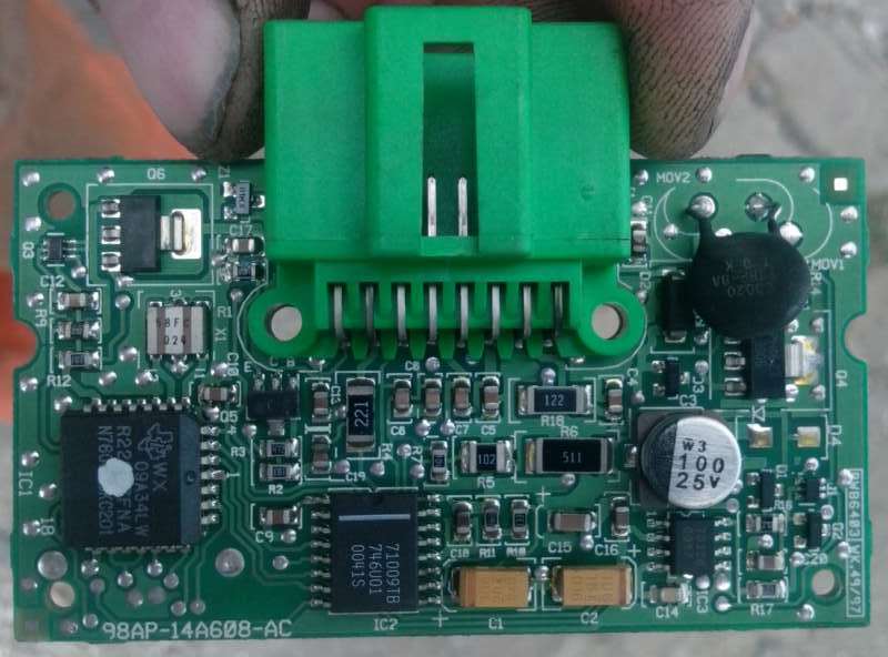

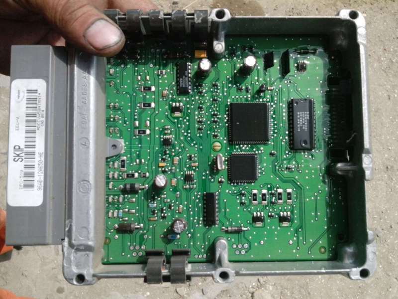

Добрый день.
Как можно отключить иммобилайзер на этой машине?
Поделитесь, пожалуйста, схемой разводки ЭБУ. Где находится сам блок имобилайзера? В WOW и IceTronik искал - те что ест не подходят.
Вот фотки блока. Если кто может отключить - сколько будет стоить.

Сообщение PWPetro » Сб июл 05, 2014 9:05 am
от катушки по проводам доберись до иммо, там TMS у которого нужно коротнуть пыру выводов.

Сообщение sobolyk » Сб июл 05, 2014 9:42 am
Спасибо.
Что нужно коротнуть? Если можно, подробнее, пожалуйста. Я уже три дня с ней мучаюсь.

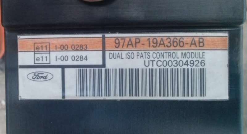

Сообщение sobolyk » Сб июл 05, 2014 2:31 pm
Дошел до модуля dual iso pats control module 97AP-19A366-AB
Как его отключить?

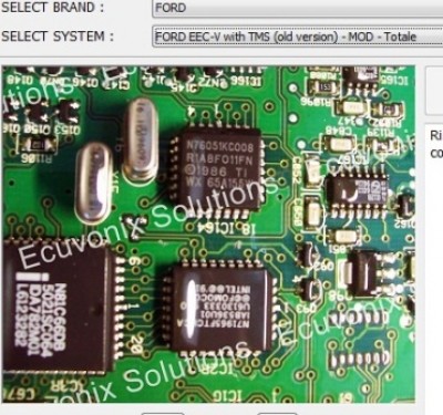

Сообщение PWPetro » Вс июл 06, 2014 5:47 pm
У меня в базе фото другое

Сообщение sobolyk » Вс июл 06, 2014 9:53 pm
Спасибо, тема закрыта! ЗАВЁЛ!

Сообщение PWPetro » Вс июл 06, 2014 11:03 pm
Разъем отгнил или провода ?

Сообщение sobolyk » Вс июл 06, 2014 11:18 pm
проводка
