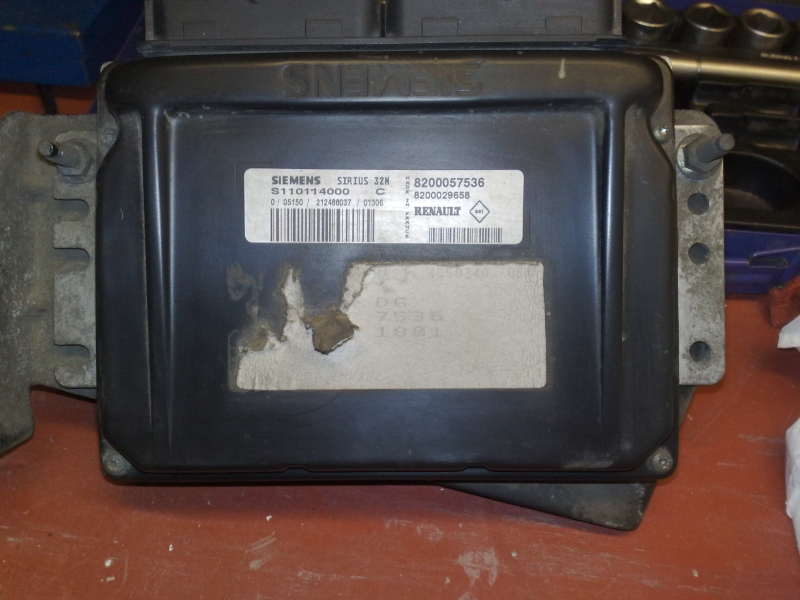

Приветствую! Освежу тему: Renault Scenic RX4 двигатель бензин 2л 16кл F4R 744
ЭБУ: Sirius32N S110114000 C 8200057536 8200029658
Есть Full-Flash soft: RE100A3000000 считанный чиплоадером на столе.
Как правильно отключить иммо (хочу поставить сигнализацию).
borkas147
Сообщения: 216
Зарегистрирован: Пт янв 17, 2014 11:42 pm
Откуда: Калужская обл. Юхновский р-н д. Натальинка
Сообщение borkas147 » Пн фев 02, 2015 9:57 pm
Полные данные об авто , фото платы блока и шильды в хорошем разрешении в студию ! Просьба взять это за основу при формировании вопроса. Не проще обходчик ? И гемора менее :D

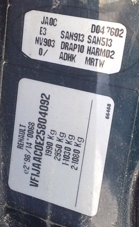

Сообщение volfram » Вт фев 03, 2015 1:29 am
Вот все что есть:
Автомобиль
Производитель Renault
Дата производства 2001
Модель Scenic I (JA0/1_)
VIN (Кузов №) VF1JAAC0E25804092
Модификация 2.0 16V RX4
Год 2001
Передач КПП 5
Тип кузова Минивэн
Модель двигателя F4R 744
Расположение руля Слева
Тип КПП МКПП
Тип топлива Бензин
Объем двигателя, куб.см. 1998
Мощность, л.с. 139
Климатическая установка Климат-контроль
Количество дверей 5
Овальная табличка 2345365466565
Привод Полный
Турбонаддув Нет
ABS Да
ГУР Да
Омыватель фар Да
Корректор фар Да
Датчик дождя Нет
заводской номер автомобиля d047602
