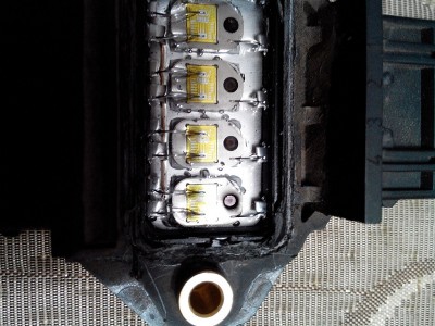

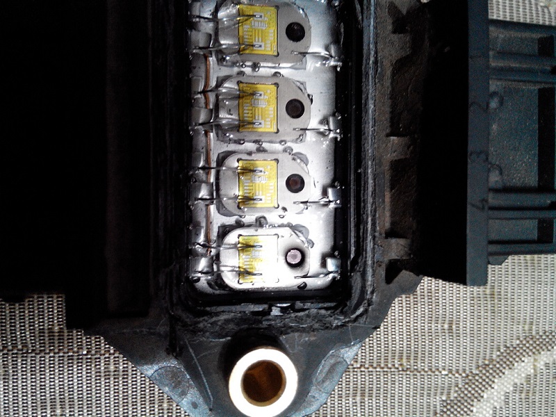

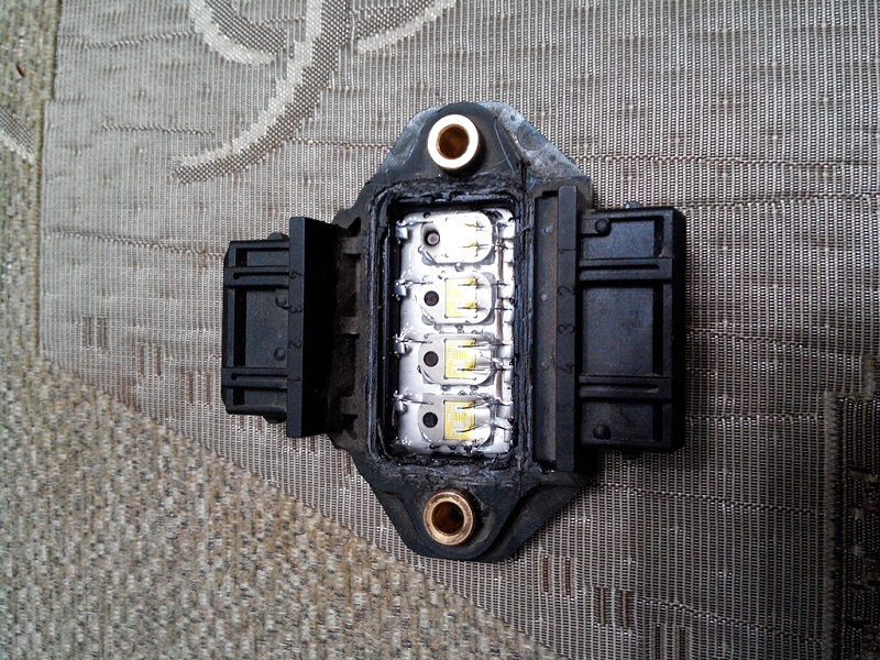

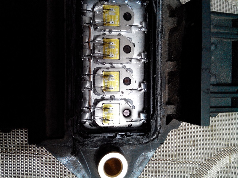

Всем доброго вечера .Проблема собственно в следующем машина затроила.Свечи новые катушки тоже.Уперлось все в коммутатор.Ценник вопроса 1,5к гривен.:cry:В связи с этим возникло желание его реанимировать.Скажите может кто то его ремонтировал?если использовать ключи GB18N40LZ будет работать?.Ниже прилагаю фото коммутатора без крышки.

Во первых = это не комутатор, а выходной какскад системы зажигания.
Можно реанимировать и этот = флюс для пайки алюминия и вперёд...
Можно колхозить ключи = я ипользовал IRGS1440L.

спасибо за ответ!Соберу "колхозный" вариант, а как куплю флюс попробую реанимировать старый.А что в нем собственно паять?Я читал что бывает плохой контакт на пайке,это так?Интересно какая маркировка ключей в каскаде ?

Определи, какой ключ не работает? Коль вскрыл - то можно понять чего нету, сигнала на входе ключа, или на выходе.
Контролька со светодиодом - самый раз. Но если Вы не знаете и не догадываетесь, что и где паять, то ремонт затянется

Проводочки, которые идут от кристалла к контактам на корпусе, чаще всего и отваливаются. Проверить можно только потянув слегка пинцетом. Вот они то как раз и алюминевые.
