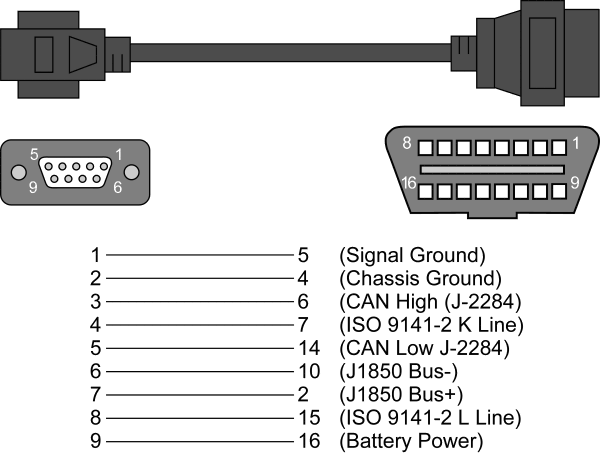

Чтобы шить русские авто - плюс минус и к-линия на контакты разъема обд2? 3 провода? От к-Лайн адаптера

Не все русские авто перепрограммируются через диагностический разъём по к линии.
Вот распиновка кабеля DB9-OBD2

бош 7.9.7+ шить

в ХЕЛПЕ к загрузчику написано подключение к модулю Bosch M(E)7.9.7 OBD2 потрудитесь прочесть и сделайте выводы.
