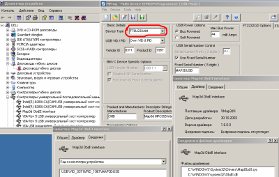

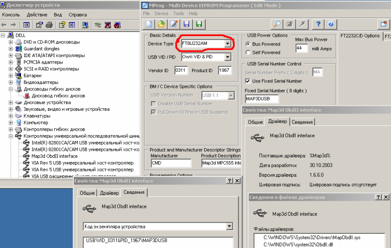

Сообщение вадимк » Чт мар 19, 2015 7:44 pm
Не хотят работать BDM-ы с FT232RL.На ВМ работает.Mprog видит RL-ку вот так,как на рисунке.Едит епром прописывает юзерарию,но говорит,что "не известный девайс".ФТпрог вообще посылает подальше..."Бьюсь,как рыба" вторые сутки.На другом компе работает.Файлы из system32 и drivers удалял физически.Утилитку очистки натравливал.Реестр чистил.Поставил 2.8.14 драйвера.Если прописать видпид 0403 и 6001,то не ругается,но и не работает.

Сообщение SLon » Чт мар 19, 2015 8:16 pm
иногда помогает, если внаглую переписать дрова в c:\windows\system32\ и c:\windows\system32\drivers и кстати у меня VID_0311&PID_1967

Сообщение вадимк » Чт мар 19, 2015 9:38 pm
Да вид и пид я могу прописать любой!Вопрос в другом:Почему Mprog видит чип не понятно какой.А должен как FT232RL...Да!Как в автомате удалить все файлы из папки винды с признаком "ftdi"?Я фт_клеру прописал удалить все 0403 и 6001,но дрова то остались.На форумах нашел,что новые драйвера (возможно я устанавливал) где то гадят.Их нужно найти и уничтожить.Как!?

Сообщение вадимк » Пн мар 23, 2015 6:34 pm
Сегодня свершилось чудо!Я поборол проблему!Хочу поделиться своей "радостью".Обычно драйвера к различным адаптерам,имеющим внутри чип FTDI,производители обзывают всякой дрянью.В частности,внутри дистрибутива драйверов,они называются MapObdII.sys и ObdII.dll.Посмотрев номер версии и проявив "метод дедукции" я взял "свежие" файлы (V 2.08.14).Конкретно ftd2xx.dll и ftdibus.sys.Переименовал их в мап и обд.Засунул в system32 и drivers.После этого все заработало!Чего и вам желаю! :DЗЫ:Напрашивается вывод,что другой раз не работают не только новые драйвера,но и откровенно старые.Система ведь как то обновляется.Ну и возникает конфликт.Во всяком случае у меня.

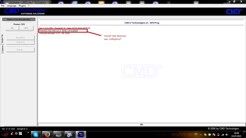

Приветствую, подскажите как решить проблему на семерке с БДМ100, брал у Robina??
CMD ® Technologies srl - MPCProg
Ver. 3.1.0.1255 Dongle ID: 0 Date: 03.07.2015 17:04:51
Protection Key time out or family not enabled!
Firmware Revision V.01 SN: 0258

Сообщение Robin » Пт июл 03, 2015 9:18 pm
если донгл 00-просто переустановите программу.

Сообщение denwerok » Сб июл 04, 2015 1:50 am
Robin писал(а):если донгл 00-просто переустановите программу.
при чтении, вываливается та же надпись.
а если повторно запустить прогу, то кнопки не активны
