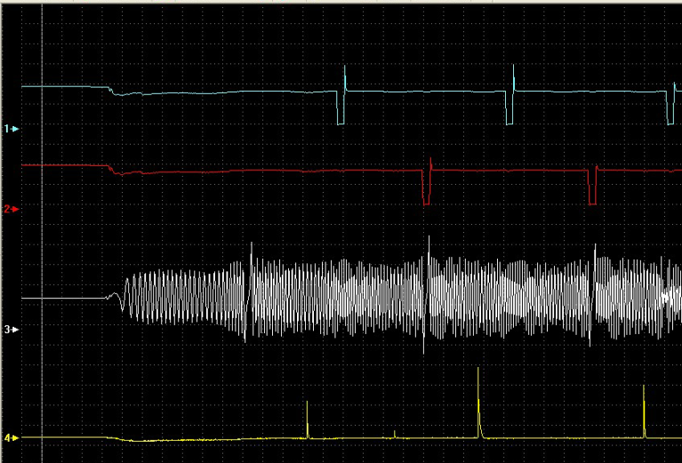

Снять осциллограмму запуска на C20NE не проблема, было бы только такое авто под рукой... А его нет.
Сегодня покопался в своем архиве осцил. Но, подвернулась только со Славуты, (Микас 11, без датчика фазы, т. е. попарно-параллельный впрыск).
На осциле видно, что после пропуска зубьев, сначала на 19 зубе появляется искра, (желтый), потом на 28 зубе впрыск 1-ой форсунки, (голубой), вторая искра на 49 зубе и потом впрыск 2-ой форсунки на 58 зубе...(Красный).

Теркин большое спасибо за осциллограмму , думаю что на с20ne так же работает, это хорошо что зажигание появляется сразу на первом же обороте после опорного сигнала, думаю прицепить датчик холла и сориентировать его на опорный сигнал, будет после опорного сигнала сразу сброс триггера делать на канал номер один.
