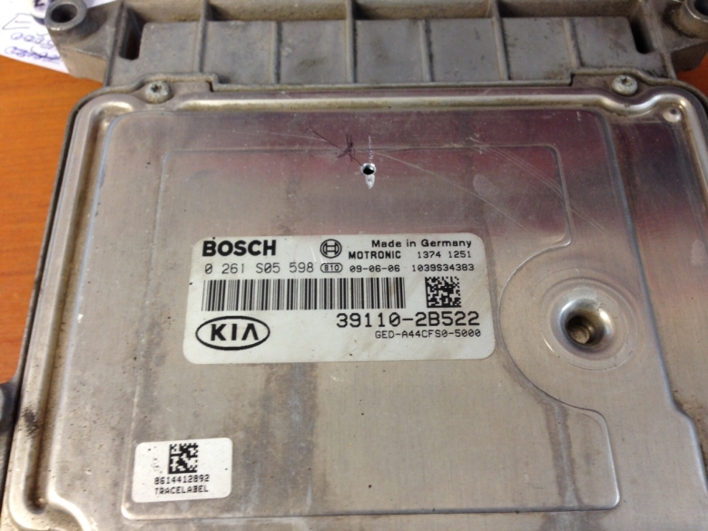

Ранее у меня был такой же блок внешне, 17.9.12.
Попробую выбрать время сконвертирую и выложу фото.

Сообщение lamb » Сб май 23, 2015 10:09 am
фото
