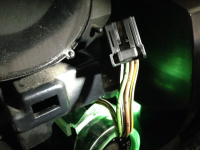

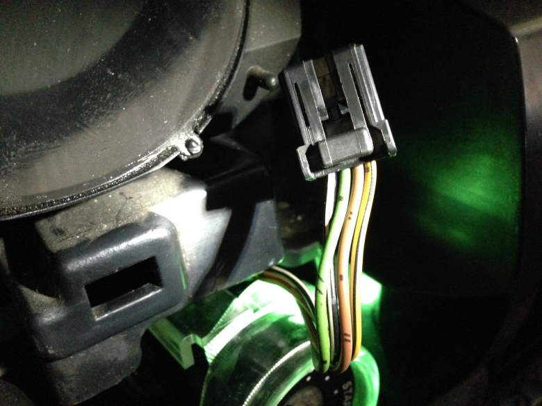

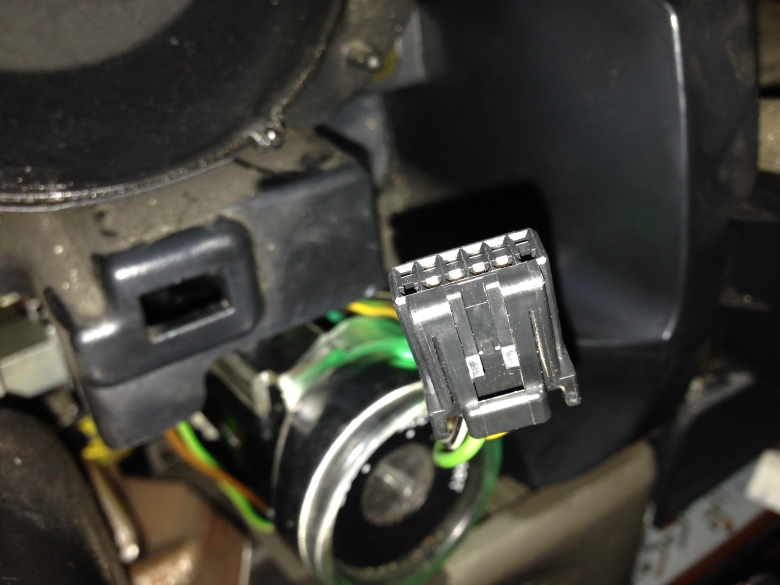

Подскажите кто сталкивался, отключил имму, надо поставить перемычку на разьем, кто в курсе какие контакты замкнуть , разьем на фото.

Denis писал(а):По идее там ничего ставить не надо , если там стоит Delco ITMS-6F , то по принципу Такумы 2,0 снимаем галочку перед записью в загрузчике Костином " иммо " и пишем ....после авто у меня всегда заводилось даже если до этого не заводилось по вине неисправного имошника.
Денис блок МР140, авто корейской сборки для америки.
Имму уже убрал, но чтобы осталась диагноза надо перемкнуть к-линию,
блин я ведь не проверил может диагноза осталась и без блока, сегодня проверю.
