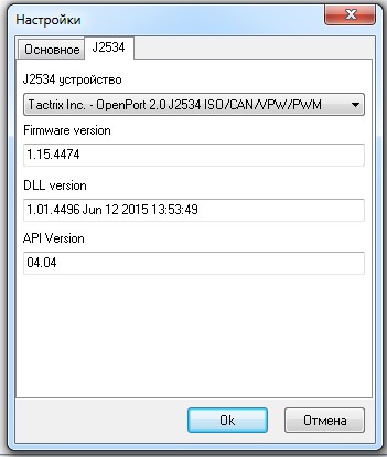

Всем привет, ребята не могу записать с первого раза,ели ели с 20 раза, уже 4 авто такой геморой, как быть в чем мой косяк ? работаю с ориг. опен порт 2 0
не те дрова для опен порт!?

irek73 писал(а):Всем привет, ребята не могу записать с первого раза,ели ели с 20 раза, уже 4 авто такой геморой, как быть в чем мой косяк ? работаю с ориг. опен порт 2 0
только вчера сделал такой блок, проблема в драйвере у вас, откатите как советуют

irek73 писал(а): не те дрова для опен порт!?
Вы бы хоть написали, какие они у Вас стоят.

Правильные выглядят так:
Adapter name: Tactrix Inc. - OpenPort 2.0 J2534 ISO/CAN/VPW/PWM
Adapter firmware: 1.15.4126
Adapter dll: 1.01.4247 Apr 18 2014 16:14:11
1) Вам нужно удалить старые версии Ecuflash и драйверов Open Port 2.0
2) Перезагрузить компьютер
3) Устанавливаем вот эту версию ecuflash_1444247_win_beta.rar и подключаем опен порт, ждем пока установятся драйвера.
4) Делаем подмену этого файла C:\WINDOWS\system32\op20pt32.dll на этот DLL podmena (Для Win7 c:\Windows\SysWOW64\)
5) Подключаем Open Port 2.0 и программу которая работает с ним, все действия с первого пункта нужно делать с отключенным Open Port 2.0
6) Нажимаем Read или Info в любом модуле - Windows найдет новые драйвера и произойдет смена прошивки Open Port 2.0
Теперь ваш Open Port 2.0 готов к работе с любым модулем нашей программы.

Тоже откатывал как написано выше, ChipLoader и OpenBox работали без нареканий. А вот буквально два дня назад пришел Mitsubishi IX на репрог и начались танцы вокруг авто - EcuFlash ни в какую не подключался к блоку управления. Оказалось что с OpenPort нет сигнала OEM12- разрешение программирования. Пришлось скачать с оф-сайта последнюю версию EcuFlash и только тогда прошил авто. После чего попробовал OpenBox и М74CAN - норма, ChipLoader и Bosch 17.9.7, Simtec 75.1 - тоже полет нормальный. Даже поганец Bosch MP 7.0 и тот записался без проблем, хотя до этого ни в какую не хотел. Больше экспериментировать было не счем.
p.s может разработчики ОР устранили косяки в последней версии ПО ? Да и версия не beta. Ссылка на софт http://www.tactrix.com/index.php?option ... &Itemid=58

Подскажите пожалуйста.Обновил OpenPort
FM 1.15.4126
DII 1.01.4247 18 2014
система XP.
Не получается прошить ChipLoader Solaris ME17.9.11.В системе Open определяется в 4 порту а в ChipLoader нет такого порта.В результате ошибка 037 нет сязи.Как во флешере поставить нужный порт?
Сообщение chipsoft » Сб июл 04, 2015 12:39 pm
При чем вообще какой-то порт к Опенпорту? В настройках выберите Татрикс и работайте.
