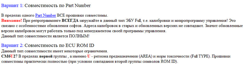

В архиве смотрите по совместимости. Шить лучше фулл. Перед записью вычитать в BSL. ЭБУ серьезный, ошибка стоит дорого. Я дополнительно открыл модуль к комбику.
MT38_Hyundai SantaFe CM.rar
(452.72 КБ) 215 скачиваний
Николай

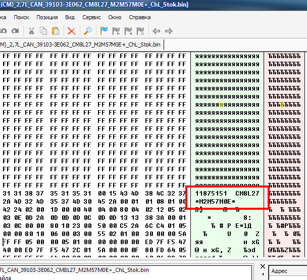

Сообщение blistograd » Чт июл 02, 2015 9:46 pm
Pashkovskiy65
Покаж как бсле кановые мт38 читать писать
очень злой модератор
Pashkovskiy65
Сообщения: 849
Откуда: г. Орёл
Сообщение Pashkovskiy65 » Чт июл 02, 2015 11:27 pm
blistograd писал(а):Pashkovskiy65
Примерно так. А в чем трудности?
