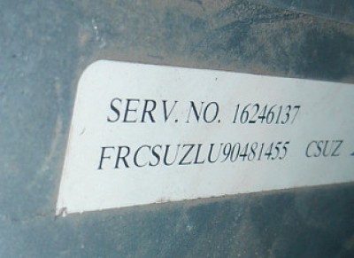

Суть проблемы такова: при замене родного блока(ZXJN) с флеш-памятью на аналогичный с блю-чипом двигатель не запускается! Перепробовал разные проошивки, в том числе с родного блока - результат то же. (Прошивки записываю на w27c512, все по 64 Кб). Бензонасос включается буквально па 1 сек. Я так понимаю данный блок под иммобилайзер? Как в прошивке отключить иммо? Заранее спасибо

ARA
Сообщения: 169
Откуда: житомир
Сообщение ARA » Ср июл 15, 2015 1:42 pm
В ПЗУшном блоке какая прошивка родная?Случайно не CSUZ?

В ПЗУ родная прошивка csuz
Сашка
Сообщения: 534
Сообщение Сашка » Ср июл 15, 2015 4:04 pm
Sergey3108 писал(а): csuz
С этим блоком работать не будет, проверено.
