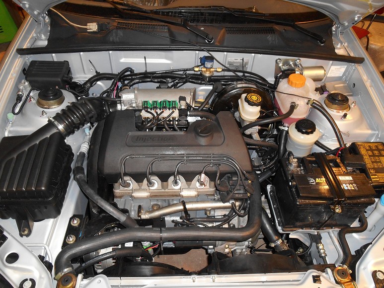

Данная машина на фото выставлялась на недавней автовыставке в Киеве, был к ней сильный интерес... Можно рассмотреть сам блок на левой стойке, форсунки от производителя BRC, клапан и редуктор MB1200.

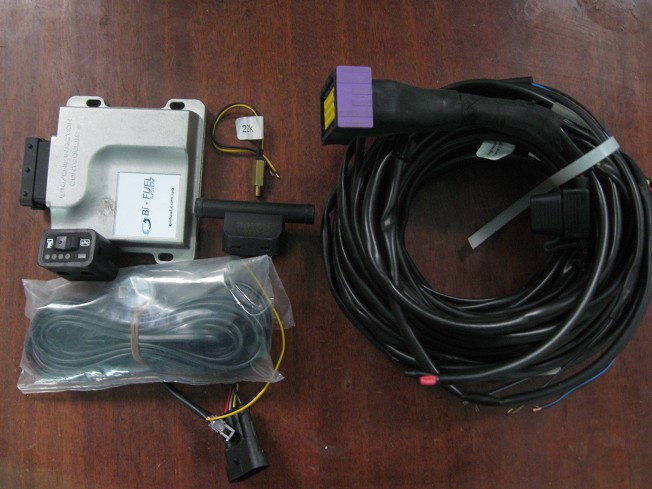

Такой комплект, примерно, получается, в дальнейшим планирую ещё комплектовать своим редуктором.
