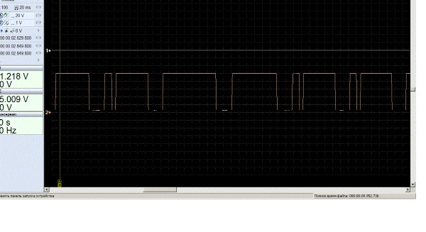

kaktus
Сообщения: 263
Откуда: Украина г.Бердянск
Сообщение kaktus » Пт сен 04, 2015 8:23 pm
сигнал дпрв
.jpg
сигнал дпрв

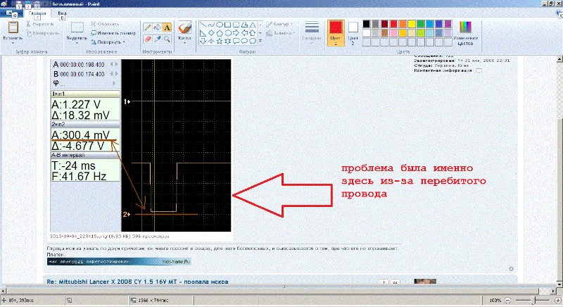

kaktus
Сообщения: 263
Сообщение kaktus » Пн ноя 02, 2015 10:12 am
Забыл отписаться :oops:
