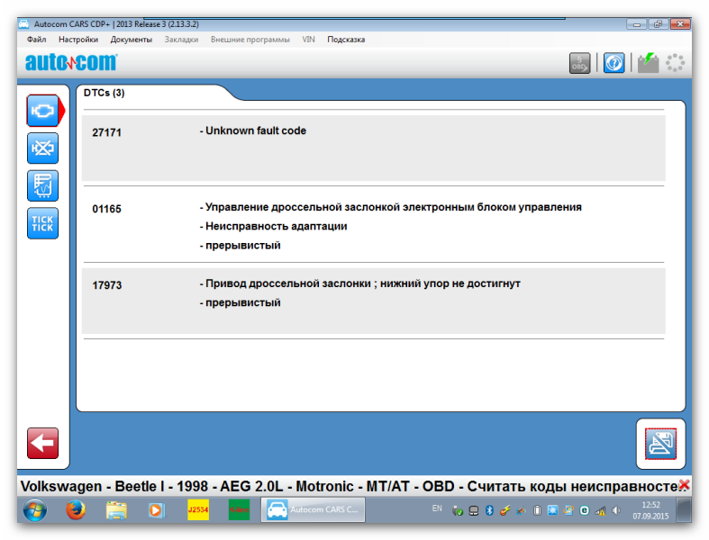

Кто силен по VAG ? Мотор AEG. Бывает появляется 01165 и17973. Как и чем полечить ?

Почистить и сделать адаптацию :roll:

Нужен хотя бы Ваг-ком. Адаптация дроссельной заслонки: Двигатель прогрет,
включаем зажигание, двигатель не заводим, соединяемся, двигатель, базовые установки, блок "098 либо 060".
Это зависит от типа заслонки(с тросиком, либо без.). На экране появится ADP RUN, через несколько секунд ADP OK. Возвращаемся в базовые установки.
Педаль газа во время адаптации не трогать и ногу вообще с неё убрать.
Не поможет - похоже заслонка реально накрылась

Вася не захотел связываться. VW NEW BEETLE 2,0 AT 1998 (Мексика)
С тросиком.
Спасибо за мурзилку :lol:
