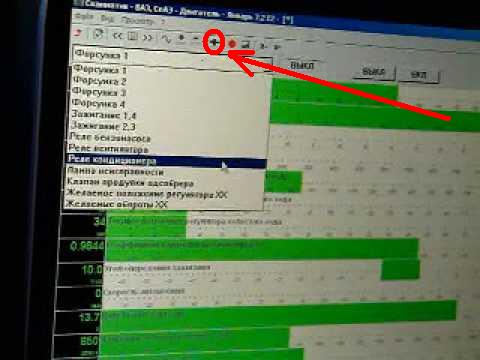

andr9621
Сообщения: 150
Зарегистрирован: Пн апр 07, 2008 9:42 pm
Сообщение andr9621 » Ср янв 13, 2016 11:04 pm
Была на днях похожая машинка. Барграфы в нулях, а в исполнительных все отображается и регулируется. Пожал плечами и отпустил во свояси.
Где смотреть исполнительные механизмы?
Фото с инета:

Сообщение Korishsumy » Пн фев 22, 2016 2:38 pm
andr9621 писал(а):Была на днях похожая машинка. Барграфы в нулях, а в исполнительных все отображается и регулируется. Пожал плечами и отпустил во свояси.
Фото с инета:
Вот и у меня вот также. на графиках не отображается а в исполнительных видно и регулировать можно. не является ли это признаком какойлибо неисправнотью ЭБУ? прошлый хазяин говорил что Эбу снимали разбирали и паяли! может чтото не так сделали?
