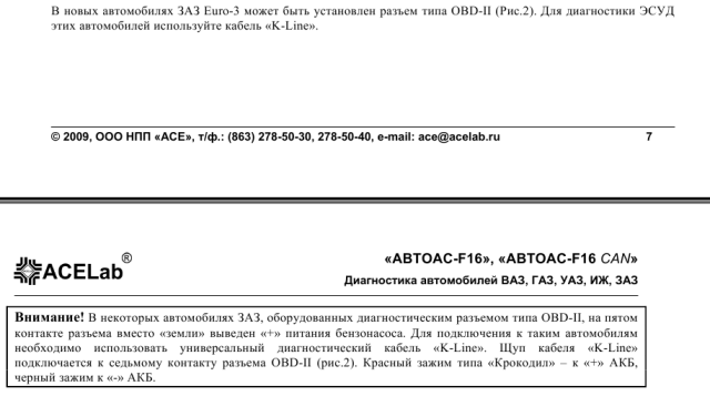

Заметил странную непонятку.При подключении сканера автоас F-16
к Сенсу с Микасом10 или к Таврии с тем же окоянным Микасом 10 перегорает предохранитель , вроде 5 , но могу ошибаться.Иногда ничего не перегорает, но просто глохнет двигатель.Запускается только после снятия клеммы с АКБ.Сканматик ведет себя аналогично.Другими сканерами не пытал.Помогает только подключение к К линии, а питание сканера с прикуривателя.Но только в ОБД и пшик?

а почитать подсказку в Автоас нельзя ? Внимание!
Для подключения к автомобилям ЗАЗ Евро-3 оснащенным разъемом OBD-II рекомендуется использовать универсальный диагностический кабель "K-Line 24", так как в некоторых моделях автомобилей производства ЗАЗ на 5-м контакте диагностического разъема OBD-II вместо "массы" автомобиля выведен "+" питания бензонасоса.

то-же натыкался давно на такое. вот идиоты инженеры ЗАЗ. Как они еще плюсы на 4и5 не вывели, а минус на 16-й пин разъема.

Предписание завода по этому поводу
Defekt_Tavriya.rar
(232.19 КБ) 254 скачивания
Сообщение chipsoft » Чт фев 18, 2016 10:16 pm
Самое интересное, что предохранители это КЗ не ловят. У меня в подобной ситуации выгорело в разъеме, а предохранители остались целыми.

Тьфуты-нуты.Ведь писано Сканматиком также.И рубит в тот момент когда сканер начинает "вести " диалог с Микасом.Ошибки читает при работающем насосе.Но только ПАРАМЕТРЫ и бздык.
И причем здесь Е-3? Широкий, почитать не могу, сканер брал с рук и ужо без мануала.
Ладно , надо будет проверить все пины в ОБД корыта.При случае конечно.

Уже давненько впаял диод в разьёме на 5 контакт.И усё работает.
