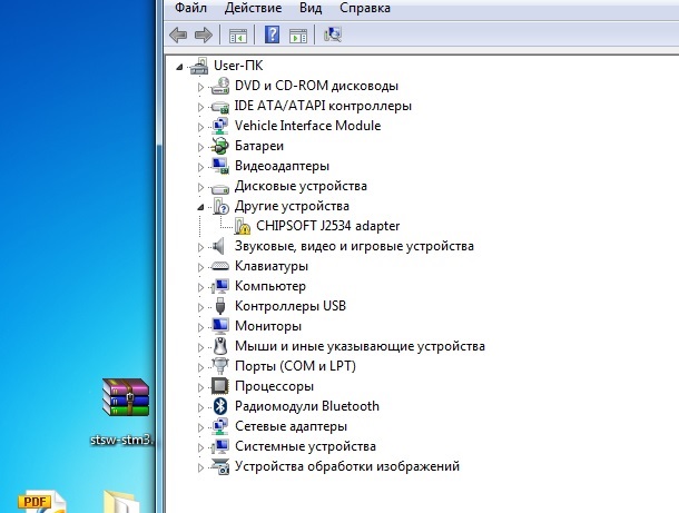

Здравствуйте! Стал счастливым обладателем сего адаптера, но счастье несколько угасает от ступора с установкой драйверов.
Устанавливаю софт 0.995, когда он предлагает подключить адаптер для прошивки, подключаю, он говорит готово.
После этого адаптер отображается в диспетчере устройств, как CHIPSOFT J2534 adapter, но с восклицательным знаком, говорит: "Для устройства не установлены драйверы. (Код 28 )"
Пробовал устанавливать драйвер виртуального ком-порта (stsw-stm32102), где-то предлагали такой вариант.
Пробовал сносить, ставить, с драйвером виртуального ком-порта и без, результат всегда один: "Для устройства не установлены драйверы. (Код 28 )"
Скажите, пожалуйста, что нужно сделать?

Не совсем понятно, как отображается устройство в диспетчере устройств. Как "CHIPSOFT J2534 adapter" оно не может отображаться в диспетчере устройств. Поэтому не совсем понятно, в каком режиме находится само устройство, и какой драйвер ему нужен.

Сообщение epsilon » Чт фев 25, 2016 12:42 pm
Вот скрин.

Вот тут описано, какие драйвера нужны для адаптера и описаны где взять драйвера для КЛайна, Канхакера:
http://chipsoft.com.ua/download/CHIPSOFT_J2534_Lite.pdf
Первым делом нужно установить драйвер устройства в соответствии с разрядностью Windows: http://www.chipsoft.com.ua/download/stsw-stm32102.zip
На нормальном Windows проблем с установкой драйверов нет. Проблемы начинаются на сборках, из которых выбросили "все лишнее".

epsilon писал(а):Вот скрин.
У Вас не установлены драйвера устройства: http://www.chipsoft.com.ua/download/stsw-stm32102.zip

Сообщение epsilon » Чт фев 25, 2016 1:55 pm
Огромное спасибо! Дело действительно было в этом драйвере! Но не обрезанная винда, а я скачивал его с другого места, и название такое же, и вес файла, но что-то было не то.
По вашей ссылке установилось и заработало без проблем!
