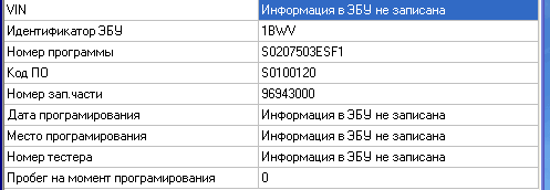

Точно такой же Матиз смотрел с помощью МТ-10 всё работает,
было это давно, но тип.параметры записал:
D3 1BWV
1 Идентификатор калибровки S0207503ESF1
2 Код программы ЭБУ поставщика S020010601C1
3 Номер детали по каталогу автопроизводителя 96943000
4 Идентификационный номер автомобиля
Сейчас точно не помню, но кажется ещё смотрел паспорт с помощью
Chevrolet Explorer, обычным k-line вот скрин:
.gif
Matiz Sirius D3
.gif (4.65 КБ) 17043 просмотра

Я же выложил скрин бесплатной Chevrolet Explorer,
через обычный K-Line. Как вариант: может быть k-line
выведена на другой pin, например 9.
