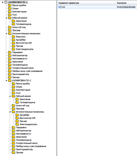

Сообщение d-o-s-t » Пт апр 08, 2016 4:44 pm
как поправить эту прошивку сильно не пеняйте я только учусь редактор её не открывает
M124152GA294166 AEC 03.41.152 Mar 31 2014 R22газель.rar
(147.34 КБ) 460 скачиваний
Сообщения: 3198
Сообщение Иоанн » Пт апр 08, 2016 7:17 pm
Однорежимный модуль есть у всех пользователей ЧЭ2. Он в базе ЧЭ2. Двухрежимный модуль делал я. Так что вы ошибаетесь, всё есть.
А не открывается в ЧЭ2 по причине размера для опенбокса. Нужен размер калибровок 128кВ и всё откроется и будет правится. Такие же иденты, как и у вас.

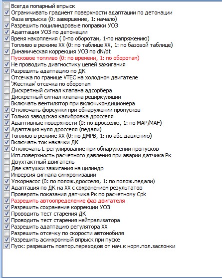

Иоанн софт M124152GA294166 это софт без ДПРВ. И в разделе "ОПЦИИ" должно пару пунктов присутствовать по нему первый насколько помню "разрешение автоопределение фаз двигателя" и по пуску еще.
чавойто 161
Сообщения: 285
Откуда: Ростов
Сообщение чавойто 161 » Вт янв 03, 2017 7:26 pm
в ЧЭ этих пунктов нет .

Сообщения: 3198
Сообщение Иоанн » Ср янв 04, 2017 4:15 pm
Добавил.
04-01-2017 181429.png (6.48 КБ) 23589 просмотров
