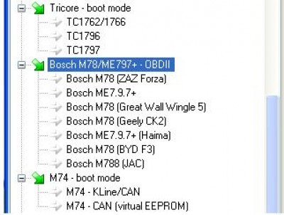

Привет . Прошивал сегодня по OBD Hover 6 с блоком ME7.
Писал модулем Bosch M78 по обд. После записи машина заводится через раз. На адакте указано что не надо отключать защиту проца.., а chiploader при записи прошивки ее правит и отключает защиту (по крайней мере так написано в хелпе).
Как записать прошивку с защитой проца по обд.
Сразу скажу стока нет. Защиту не снимал и в BSL блок не читал.
Или может есть какие нибудь другие мысли почему он заводится через раз.
Спасибо.

Ну как же не заявлено? Есть модуль Bosch 7.8.8 JAC. да и в итоге chiploader блок то пишет - только пишет со снятием защиты, а возможно ли записать без снятия защиты?

да вот также,читаем описание модуля.Где идет речь о м 7.8.8?
Модуль "Модуль"Bosch M78/ME797+ - OBD2" предназначен для записи через OBD2 разъем прошивок ЭБУ Bosch M78, ME797+ автомобилей украинcкого и китайского производства. На данный момент поддерживаются ЭБУ автомобилей ZAZ Forza, Geely CK2, Geely MK2, Great Wall Wingle 5.
Модуль также позволяет осуществлять снятие защиты с процессора для выполнения операции чтения фулл флеша в бут режиме.
2522442

еще раз напишу - блок chiploader пишет, но снимает защиту (при это он ее реально снимает , т.к. после прошивки блок читается в bsl), а ее на этом конкретном блоке снимать не надо.
Еще раз вопрос (к разработчикам) возможно ли записать тюнинговую прошивку без отключения защиты.
По поводу того, что 7.8.8 не поддерживается - в хелпе реально про это ни слова, но в самой программе он есть посмотрите внимательно .

Ну вариантов как бы два - прошить в буте непатченной прошивкой, и защита установится обратно. Второй вариант - написать на почту Денису, и он обьяснит что нужно прописать в реестре, чтоб прошивка не патчилась, и тогда прошить по обд.
CHIPSOFT.RU
Сообщения: 8317
Сообщение chipsoft » Чт апр 28, 2016 11:32 am
Вот этот ключ защиты отвечает за то, чтобы пропатчить прошивку и отключить защиту:
REGEDIT4
[HKEY_CURRENT_USER\SOFTWARE\Chipsoft\ChipLoader\SetupECU\TM78ECULoader]
"UnlockProtect"=dword:00000000
При значении UnlockProtect = 0 прошивка не патчится, при значении 1 - патчится. По умолчанию прошивка патчится.
Разница между М788 и М78 аппаратная. С точки зрения чтения, записи, снятия защиты это одинаковые ЭБУ.

Сообщение володя56 » Чт апр 28, 2016 1:00 pm
Исправил реестр.
Блок поднял - chiploaderom.
Спасибо
