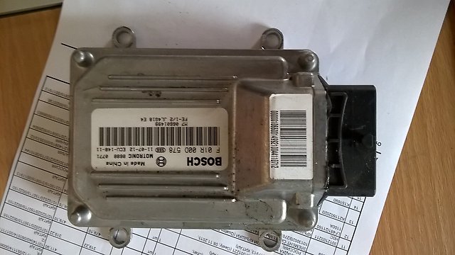

Добрый вечер! Приехал своим ходом Амулет 2012 года мотор как на А13-том, ЭБУ как на фото. Моторный читается с обд в салоне, читал VCS-ом. Проблема со слов водителя - заводится очень долго, я так и не завел, подхватывает и глохнет. Из ошибок Р0444 -- не удаляется, Р0321 и Р0322- удаляются, появляются после пятой-шестой попытки заводки. Проверил - искра есть, топливо есть, ТН качает, производительность в норме. Метки на месте. Компрессия по всем поршням 14-ть. Свечи, провода, катушка в норме. Подменял ДПКВ и ДПРВ - не помогло,Параметры при пуске - в норме. При прокрутке вижу поднятие оборотов. Подцепил осцилограф на ДПРВ, сигнала не вижу. Опрное 5В, питание12В и масса - все есть. При включении зажигания, между контактами форсунок 10.6В, контакт2 на массу не замкнут, котакт1 запитан 12В. При прокрутке, контролька между контактами форсунок не загорается. Масса на двигателе хорошая.
Подскажите, что это за ЭБУ, есть ли у кого распиновка данного эбу. Ну и если можно какие мысли по данной проблеме?

P0444 к делу отношения как бы не имеет, походу клапан адсорбера оторвался))) можно даже временно заглушить шланг на ресивер, чтоб исключить подсос воздуха,а вот Р0321и322 уже ближе к неисправности. О каком опорном на ДПРВ речь? На сигнальном выводе должно быть +12/0 вольт в зависимости от положения репера. Ну и при отсутствии сигнала с дпрв двигатель будет запускаться на 3-4 секунде прокрутки. Если не запускается вообще, то где-то косяк посерьёзнее неисправного дпрв. Точнее - как бы не в дпкв. Смотреть осцилки с этих датчиков нужно. Подмена новыми датчиками ещё ниочём не говорит, новые и исправные - в данном случае понятия не тождественные. Как-то менял дпрв на форзе( кстати он идентичный), так повезло только с 5 или 6 датчика (все брались из магазина). Вот где-то так.
А, блок это обычный М 7.8, идентичный форзовскому. Распиновка такая же.

если стоит газ - пробуй заводить очистителем карба во впускной. Если завелась - сливай бенз и чистить топливную. с заменой фильтров. Эбу как Серега сказал - обычный форзовский 7.8 , но что толку от этих знаний?
