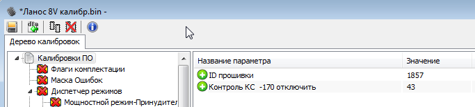

Так все-таки, можно ли по дампу определить какой это софт?
Сообщения: 3198
Сообщение Иоанн » Пн июн 27, 2016 8:31 am
Я определяю софт в редакторе. Вернее, сравниваю считанную с имеющимися у себя. Как на скрине.

Сообщение Powder » Пн июн 27, 2016 11:56 am
софт - ZXJN
чтоб убрать все сомнения - просто залей заводскую прошивку и прокатись. все сразу станет понятно в какую сторону "копать".
