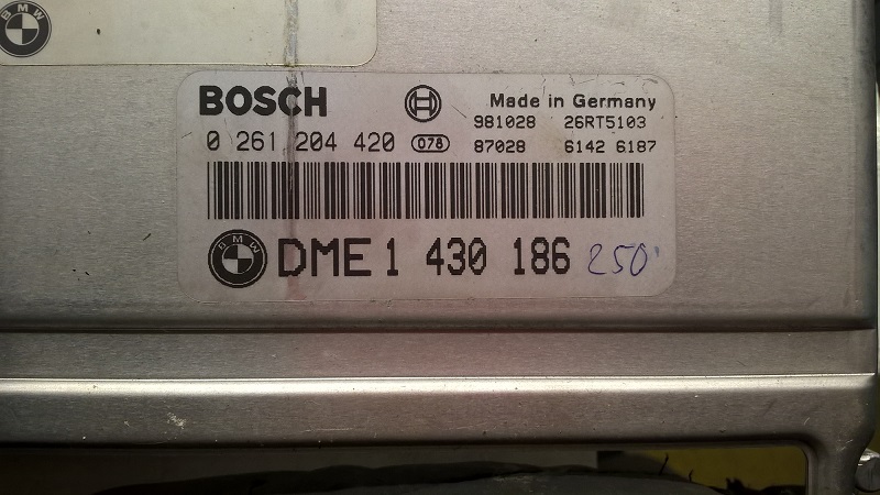

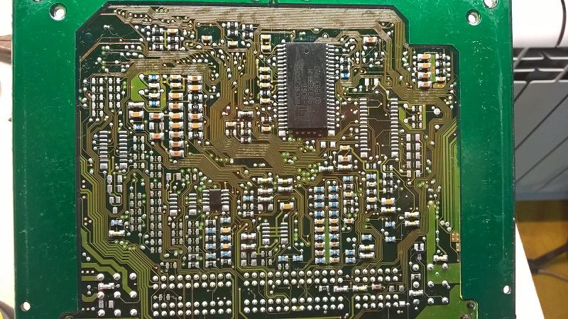

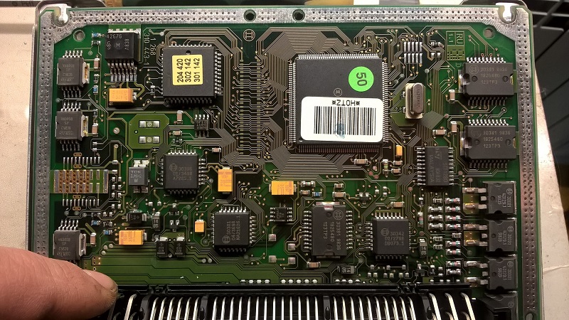

Всем добра! Подскажите чем можно прочитать этот блок, блок вроде Bosch BMS46. но процессор не infineon C167, а моторолла, флеш 29F200AB, комбком пробовал не получилось, есть галетто 1260 чинская, но там заявлена флеш 29F200ВB, критично ли это? Авто мой надо сделать Е2, но с блоком вроде что то делали поэтому WinKpf не хотелось бы сразу лить E2, хотелось бы посмотреть что сделали, потому что ката нет и горит ошибка что катализатору кирдык, при этом чек не горит. Как то выбивало модуль зажигания не работало 2 цилиндра чек тоже не загорелся, хотя ошибки были!

А не понял смысла искать загрузчик. Программатор в руки, минуту на сдуть 5 минут впаять и делов то...

Плохо, конечно, но прогером, наверно, самый безопасный, а может и единственный возможный вариант.

Обзвони мастерские по ремонту теле-радио и мобилок, эту флешку без проблем прочитают и запишут, тебе остаётся только выпаять и запаять на место, но при наличии паяльной станции - дело трёх минут. Если же и станции нет, то в той же мастерской и выпаяют, тока дороже стоить будет :D

валяется похожий, только наверное с автоматом ,с двумя процами. один мотя а второй с167. Нет распиновки ? хочу попробовать почитать.
