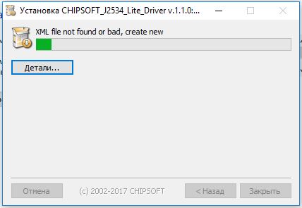

Сообщение Romann43 » Чт фев 16, 2017 2:44 pm
Пробовал сейчас установить на Windows 10 Pro 64,не устанавливаются.На 10 Home аналогично,ругается на XML.

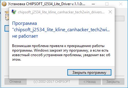

Сообщение Romann43 » Чт фев 16, 2017 2:55 pm
Вот такое окно

Сообщение chipsoft » Чт фев 16, 2017 2:59 pm
Romann43 писал(а):Денис,процесс доходит до середины и виндовс останавливает установку и закрывает программу установки.Может перезакачать файл?
Только что скачал с ЯндексДиска и без проблем все поставил. От имени администратора запусти инсталяцию.

Ставил от имени администратора и в режиме совместимости,на обоих ноутбуках не устанавливается.Вот что выдаёт

Сообщение chipsoft » Чт фев 16, 2017 4:25 pm
Так, я перезалил, можно повторно скачать. Проблема возникала у тех, у кого небыл MDI установлен, сейчас скрипт обновили, у всех должно устанавливаться.
