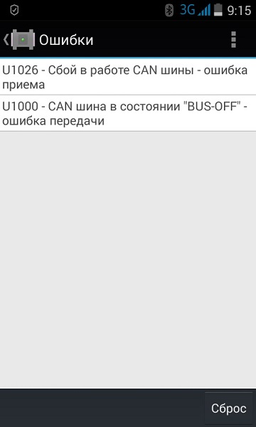

Ребята может кто сталкивался с этими ошибками по BCM Заз форза ?
Висят ошибки по ВСМ ошибки сохраненные не текушие Стираются без проблем Но после поездки опять выскакивают
Дело похоже в CAN шине как найти где блин кан шина пропадает Я так понял при езде по кочкам где то шина CAN пропадает.
И такой вопрос Как узнать с каким блокам BCM теряет связь?
Блин напрягает когда ошибки по КАН висят.
По всем остальным блокам все чисто Именно только ошибки по ВСМ.
Сильно не пинайте с CAN практически не общался Но теперь похоже придется.
Ошибка u1000 связана с отсутствием сигналов по can-шине между OBD и BCM ?
Похоже эти ошибки не CAN Шина создает и не Блоки А Сканер при подключении и отключении к CAN шине.
Когда всовываешь разьем сканер OBD2 к авто зажигается щиток приборов и гаснет
То же самое происходит при вытаскивании разьема сканера из EOBD2
Что CM2 что Launch При поключении Зажигает щиток и гасит
Похоже дает какие то помехи в шину.

это на всех что я встречал,плюс ошибка по плафону. а встречал я их много. С природой появления не разбирался т.к. хз откуда ноги растут. Возможно это как на форде ошибка U1900 на своей тоже искал 2 недели . Даже драйвера кана в приборке поменял, пока понял что проблем нет, а ошибка появляется только когда сканируешь все блоки вместе, а по отдельности - ошибки нет. А потом и лаунч обновился , и пропало это ваще. Поэтому мое мнение- забей. т.к во - первых логику китайцев понять сложно, а во вторых это может быть связано и с прибором , и с тем, что блок БСМ засыпает ступенчато.(батери сэйв включается через минут 25-30 после выкл зажигания) Возможно он продолжает кого-то опрашивать когда тот блок заснул.или одна его часть работает а вторая спит)))).. Ну а если совсем не сидится - кан анализатор в руки и вперед)) слушать что там такое происходит.

Вобшем по Чери А13/Заз форза
Ошибки по ВСМ которые идут в месте с машиной с конвеера
Лечатся установкой в задние дверные карты Потронов с лампочками по 5Ватт.
После установки ошибки исчезают и больше не появляются.
ВСМ расчитан на 45Ватт
А в авто с завода ВСМ нагрузили всего 35Ватт
По этому и весят ошибки низкое напряжения салона освещения Так же из за этих ошибок ВСМ в спячку не ложился От сюда еще 2 ошибки по CAN
