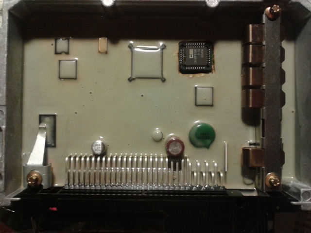

Хозяйка мучается с авто.Поменяли все по искре.Не помогает.K115444042 A.Это иденты на блоке. Это дамп:: http://my-files.ru/nd3di0 Может кто знает пути решения проблемы?

Проблему решил.КС в прошивке (по слухам) отсутствует.Не пронятно,откуда тогда она возникает.Была подправлена программа и записана обратно.

На этих авто бывают случаи появления этой ошибки,
но обычно она ни на что не влияет.
Но, все равно сам процесс перепрошивки этих ЭБУ
вызывает ещё больший интерес чем сама ошибка.
Насколько мне известно то там всё залито и добраться
до микросхемы... и выпаять её очень непросто...
Интересно как вы это делали и хватило терпения?

Сообщение вадимк » Пт мар 03, 2017 6:18 pm
Элементарно! Место известно (интернет). Скальпелем не спеша вырезаем герметик.После блок на нижний подогрев.После феном сверху и снимаем микросхему. дальше чистка самой микросхемы от герметика(самый нудный процесс).После мойка и в панельку.Панельку в программатор.Сборка в обратном порядке без напихивания герметика. :D
