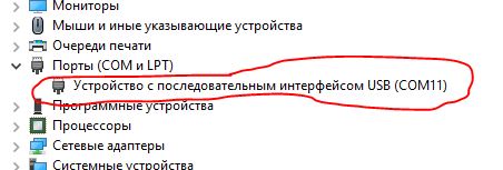

Добрый вечер.Evgen198801 писал(а):не за чтоFuntikSAV писал(а):Спасибо! Все по инструкции получилось, работает!
Подскажи пжлст, приобрел Chipsoft J2534 Mid
Драйвера установились (Win 10 64) но при переводе адаптера в режим K-Line он определяется в диспетчере просто как COM
И соответственно при работе с блоками по K-line адаптер не работает Sad
В чем может быть проблема? Что я делаю не так?
В режиме J2534 все ок...

В итоге результат мытарств таков:
Переустановил все драйвера заново на трех ПК (два стационарных с 32 разрядной виндой 7 и виндой 10) - все встало как надо адаптер переводится и определяется как надо..
На на ноутбуке, на винде 10 64-х разрядной режим K-line не победил, но после переустановки очередных дров - злополучное рено считалось и благополучно зашилось в режиме J2534... Это самое главное...
Smile
Всем спасибо за помощь!!!
