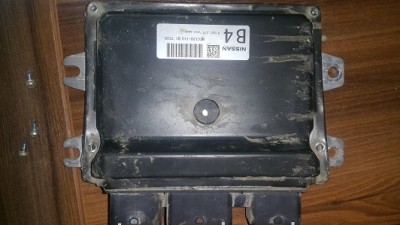

КОМРАДЫ не подскажете Ниссан Алтима 2007 2,5л Чем? Каким загрузчиком/флешером шить?
Чипсофт имеет такой модуль? или опенпорт со своей пиндосовской прогой?

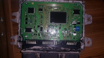

Сообщение саша802 » Пт июл 14, 2017 1:06 pm
вот

Сообщение wmasterw » Пт июл 14, 2017 2:45 pm
РСМ

Делал такой блок ECU Flasher-ом и Piasini.

wmasterw писал(а):РСМ
А не подскажете как этот эбу зовется? Кроме b4 ничего не понял
мотя
Сообщения: 621
Сообщение мотя » Пт июл 14, 2017 11:00 pm
Hitachi

Если с паяльником не дружишь, последуй моему совету. Тока копку нажмешь и усе

wmasterw писал(а):Если с паяльником не дружишь, последуй моему совету. Тока копку нажмешь и усе
С паяльником дружу,вот только если можно мануал. Чиплодырь,опенпорт с экотулс прогой имеется. Если шо подпаятся без проблем.
Сообщение chipsoft » Сб июл 15, 2017 11:36 pm
Если блок КАНовый, то могу для теста активировать модуль. который считает по ОБД2 прошивку с этого авто, над записью пока еще работаем.

Сообщение саша802 » Вс июл 16, 2017 7:47 pm
chipsoft писал(а):Если блок КАНовый, то могу для теста активировать модуль. который считает по ОБД2 прошивку с этого авто, над записью пока еще работаем.
Знать бы кановый он или нет,с удовольствием готов протестировать.

Сообщение wmasterw » Вс июл 16, 2017 8:22 pm
Вряд ли он кановый

Сообщение Kuzmin_m » Пн июл 17, 2017 8:19 am
Посмотри в разъеме OBD II есть CAN пины?

Сообщение miruwor » Пн июл 17, 2017 9:37 am
Да проще все - если на диагнозу по ОБД вышел по Кану, то вопрос исчерпан

Сообщение chipsoft » Пн июл 17, 2017 10:33 am
wmasterw писал(а):Вряд ли он кановый
Если машина не для рынка СНГ, то скорее всего он КАНовый. У меня есть такой же блок 2007 года, он КАНовый.

Сообщение саша802 » Пн июл 17, 2017 11:45 am
ВЫзову клиента,проверю пины обд2 и к вам.
