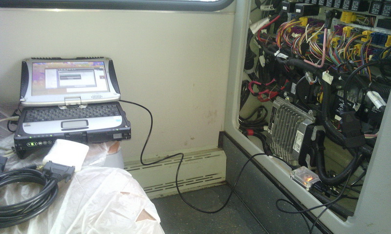

Сообщение чавойто 161 » Чт авг 24, 2017 10:40 am
Кто не знает кабель DB9 - OBD2 , один в один подходит с Piasini/ Тем более что для нее он не нужен так как Piasini клон по OBD2 не работает с авто( как ОРИ)и ее берут для работы на столе, а китайцы всеравно ложат кабель DB9 - OBD2 в комплект который можно использовать для акрила. Сам пользую.
Вот на фото акрил со шнуром DB9 - OBD2 от Piasini в работе.
