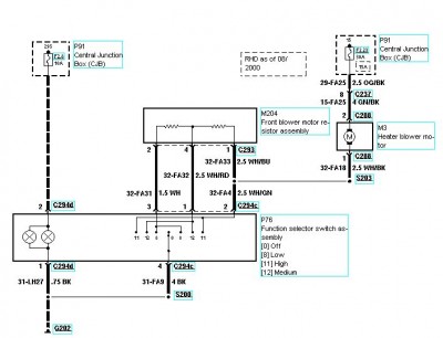

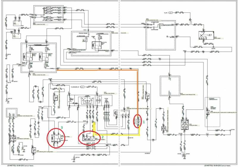

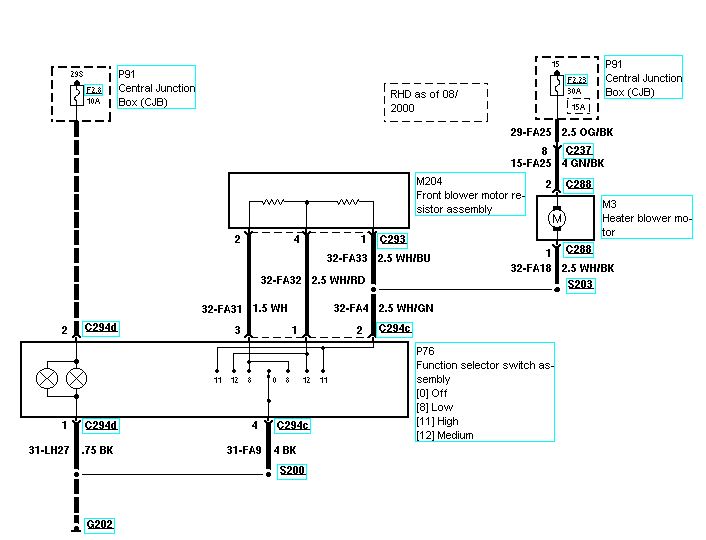

Вперёд и с песней, а то только ты один в курсе что в tis многих требуется ввод винкода, а в некоторых можно и в ручную выбрать.
Я же говорю "прохфессора" включил вместо того чтобы просто в одном едином сообщении написать (для точного определения какую именно схему дать вам, нужен винкод автомобиля) и после этого уже можешь давать не давать схему или ссылку на неё.
Да и судя по этим иероглифам " Tckb dktpnm d ТШЫ форда, то там без вина нехрен" вы батенька то ли сильно устали, то ли немного пьяны.
Вот например тут можно узнать много полезного о форд https://mikrob.ru/viewtopic.php?f=243&t=54884&start=60
А тут https://mikrob.ru/viewtopic.php?f=249&t=180419 можно попросить пароль на архив и скачать схемы.

Сообщение kaktus » Чт авг 31, 2017 11:40 am
Спасибо Валера!
с помощю схемки таки нашёл отгоревший провод :D
но добаться до реле :(
