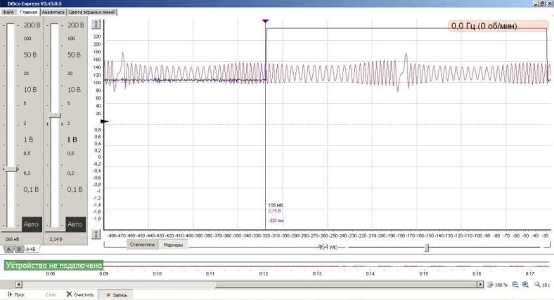

Притащили после замены стартера. Авто завели с буксира, потом заменили стартер и больше не завелась. Ошибок нету, по сканеру прокрутки нету, реакция дпдз есть, холостой реагурует. При прокрутке есть осциллограммы дпкв и дпрв. Свечи мокрые, искры нету, питания и массы все есть. Подозрение на блок, но первый раз вижу, что есть осциллограмма, а прокрутки нету.

Я наверно как-то не так описал проблему. Но в принципе уже разобрался, честно сказать первый раз такое вижу. При замене стартера на вторую клему, которая идет на обмотку, прицепили массовые провода. При диагностике масса есть, а при прокрутке ток идет по всем массам, ну и блок прилег естественно.
