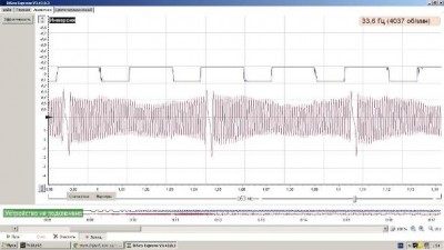

Доброго дня. Темы были аналогичные, но с моей не совсем похожие. И так, авто плохо заводится( с пятого, шестого раза) при простое более 5-8ми часов. Проверено, ошибок в эбу нету, сетка в баке заменена, свечи, провода, чистка форсунок, ремонт гбо, форсунок и редуктора, проверялось запуск на другом газовом эбу. Все перечисленное не помогает. Давления топлива, 3,8, что почему-то смущает, но как на мой взгляд в норме. Давление в рампе не падает. Замечено, что как только авто заводится, на педаль газа лучше не давить, сразу глохнет, так как буд-то заливает. При прогреве до 40-45 град авто работает стабильно, как на газу таки на бензине. Выложу осцилограммы при не запуске. Может у кого есть какие мысли по данному поводу, буду очень благодарен.

Вас не смущает осциллограмма ДПКВ?

тут зарегитесь и скачайте интересные статьи по ДПКВ
http://club.motor-master.ru/viewtopic.php?f=183&t=3968

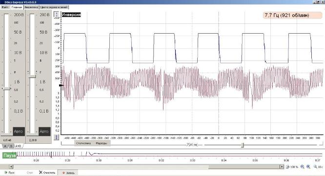

и какой на картинке не запуск, если 920 об ?

Со слов клиента авто так работает уже третий год. В связи с этим я убрал вопрос касательно бензина. По сканеру на старте импульсы впрыска зашкаливают. После заводки очень сильный запах бензина с глушителя. Касательно осциллограммы, если есть у кого правильная буду очень признателен. Опять же, что касается сброса и адаптации, конечно делал, но эта история длиться очень долгое время.

Со слов хозяина эта проблема уже третий год. Разговорил, меняли ТН, и бензо.форсы. С отключенным гбо чуть лучше, но полностью проблема не уходит. Я проверял все возможные попадания газа в коллектор. касательно осциллограммы вот на заведенном авто.
