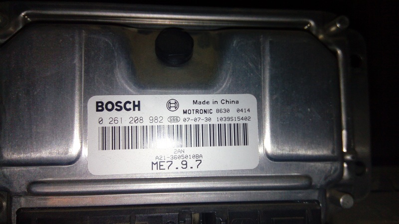

Здравствуйте.
Сегодня пробовал чиплодырем с его же к-лайн адаптером прошить данный блок. Что ни делал, выдает ошибку
"ошибка при работе с эбу. Операция: установление связи с ЭБУ. Доступ запрещен. Операция 0х81 Код ошибки 0х11
Однако паспорт считывает без проблем. Сканер на диагностику выходит.
Пробовал настройки адаптера менять, то же самое. Пытался прошить вкладкой для Форы.
Блок точно не плюсовый (авто 2007г.в.) номер программы 1037380580, номер эбу 3605010 - BA
Буквально недавно до этого тем же адаптером без проблем прошил М797 кефико. Что это может быть? прошу совета.
Сообщение chipsoft » Пн мар 05, 2018 3:29 pm
Эта ошибка означает, что ЭБУ не хочет переходить в режим программирования.

Сообщение chipsoft » Пн мар 05, 2018 3:44 pm
Сам блок вживую видели? Возможно он неправильно выбран.
По адаптреру и программе все ок.

Сообщение Agent » Пн мар 05, 2018 3:49 pm
вот он, конечно смотрел.
romelo
Сообщения: 110
Зарегистрирован: Вс май 26, 2013 10:33 am
Откуда: россия
Сообщение romelo » Пн мар 05, 2018 5:14 pm
Вскройте и шейте в BSL.

Сообщение DENVER » Пн мар 05, 2018 5:26 pm
Agent писал(а):вот он, конечно смотрел.
вот тема - https://chip-tun.ru/manual-ecu/296-manu ... me797.html , там два вида процессоров , что у вас внутри внимательно смотрите , если нужно сделать под него прошивку , обращайтесь
