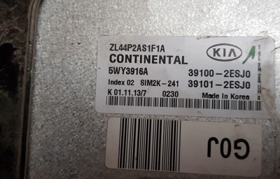

Нужна помощь Kia sportage 2014 года 2.0 AT ЭБУ sim2k-241 считал модулем через розетку 341 как можно оживить ЭБУ .

пробовать писать фул

Самый правильный вариант - вычитать в буте и посмотреть что там записало при чтении. Какой софт в блоке?

вы хоть иденты сохранили? если да, то выкладывайте, вам подкинут фул.и запишите по обд его.

Покурил форумы как понял надо фулл писать ключики не трогается , а вот как узнать какая прошивка стоял только в буте есть схема подключение в буте )

Надо бы фото хорошее глянуть

Вот чиплоадер KR773952_C05KR77395119

Я имел ввиду фото платы, чтоб ч бутом разобраться

Разбирать не дают . Пока нужен сток
KR77395119_ZL44P2AS1F1A

Думаю что тут через дырку не выйдет. Это не запись левых калибров. хотя могу ошибаться. Там просто в 141, 341 особый алгоритм чтения

Хотя бы у кого есть сток Sportage KR77395119_ZL4YP2AS1F1C попробовать

Маловероятно что поможет. Почту давай,отправлю.

Так выложи сюда, в архиве. в стоках ценности сейчас особо нет.
