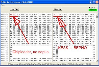

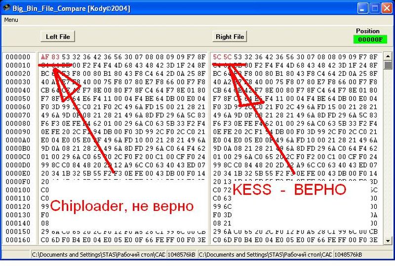

Сообщение st_as » Чт июл 12, 2018 9:14 am
Может быть проблема, не правильно читает первые байты. Год назад напоролся на это. Денис помог подсказкой по байтам, что есть глюки.
Благо нашел сток считанный кесом.
Будьте внимательны.
Вот то что получилось при сравнении.
099 72 52 777 Стас

Сообщение paliykolya » Чт июл 12, 2018 10:44 am
Там не только два первых байта, а 4. Обсуждалось на другом ресурсе.
