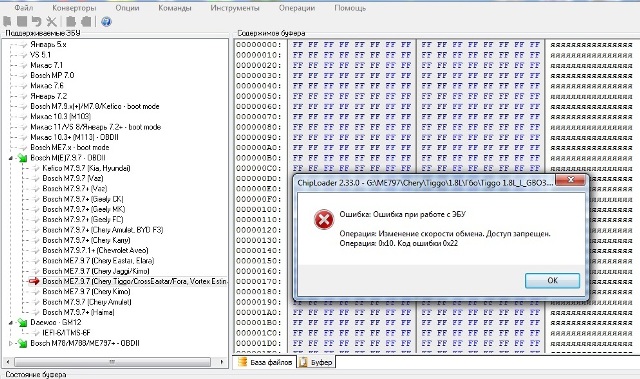

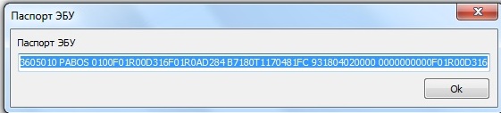

Аналогичная проблема через фишку паспорт читает, но не пишет. Побывал на авто один комп и шнур, на столе другой комп и шнур ! Читанул вскрывая.
.jpg
PWPetro
Сообщения: 1023
Откуда: Украина, Чернигов
Сообщение PWPetro » Ср окт 10, 2018 8:45 pm
Прошивка аналогична выдоженной в теме, за исключением адресов : 8000h - 17FFFh комбик читает FF, а лодырь 00
