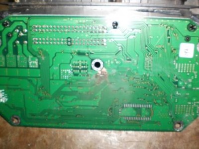

Добрый день,притащили авто с просьбой завести,включаю зажигание чек не горит,на диагностику не идет,плюсы минусы на эбу приходят,снимаю эбу он отдает запахом горелого.Клиента пытаю он говорит ни че не делали,сообственно вопрос чем заменить эбу SF69Y0-3763000 M114151AV153028,чем он отличается от микас 11.4 програмно или железом.

Ну и как я его посмотрю диагностикой если он сгоревший,блок я вскрыл на фото видно что там с ним.Только вот насчет того что это обыкновенный микас 11.4 Богдан подсказывает что не будет работать тахометр и уровень топлива,вот почему и спрашиваю чем отличается.SLon писал(а):эбу SF69Y0-3763000 M114151AV153028 = микас 11.4
это он и есть, иденты программы надо смотреть диагностикой, а блок смело вскрывать, если воняет))
