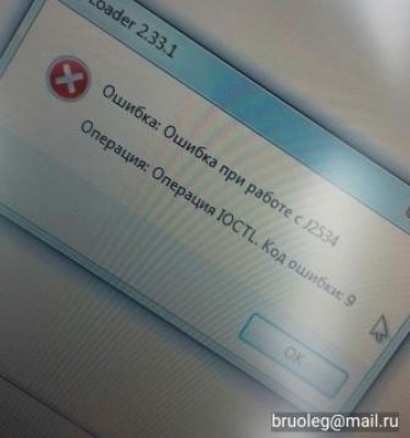

Здравствуйте что за ошибка, сегодня первый раз не прошился фф2, откатился на другую версию такая же ерунда, сначала отдал паспорт стал считывать программу на 15% ошибка и больше не читается.

2.34 шил вистеон 412 С макс читал писал всё отлично.

Как дальше развивается ситуация?
Какой адаптер? Читался с ноута или со стационарного компа?

Что-то с каном случилось. Вообще с этими блоками нет никаких проблем. Мож с адаптером чего или на шине что-то висит. Она хоть заводится?
Короче мало инфы. как помогать и что сказать хз.

Да все работает машина , адаптор чипсофт акрил, прошить под е2 нужно было, вот я и спрашивал что за ошибка акрил накрылся или сим 28, до этого не каких проблем с фордами не было, ELMconfig попробовать не было времени клиент торопился.

Думаю с акрилом все норм. возможно с разъемом или кабелем
