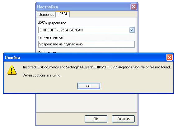

Как проверить? После установки драйвера заходим в настройки ChipLoader, и в настройках выбираем Lite. Если все ок, то должны отобразиться серийный номер и т.д. Если возникнет скрин с ошибкой, покажите его.

Сообщение _val_ » Ср янв 30, 2019 4:28 pm
ошибка
Диагностика, ремонт, чиповка, коррекция одометров в г.Тальноe +380633149811
CHIPSOFT.RU
Сообщения: 8317
Сообщение chipsoft » Ср янв 30, 2019 4:58 pm
Спасибо, все равно неплохо, сейчас еще подкрутим.

Сообщение алеч » Ср янв 30, 2019 4:59 pm
Такая же ошибка.

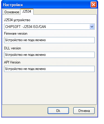

алеч
Сообщения: 30
Зарегистрирован: Чт сен 24, 2015 12:40 am
Откуда: Пестово Новгородская обл
Сообщение алеч » Ср янв 30, 2019 10:19 pm
Нет ошибки,просто не видит адаптер.
ytn

Сообщение aleksei4 » Чт янв 31, 2019 11:37 am
Win xp3. То же самое, не видит адаптер.

vadimchik1
Сообщения: 9
Зарегистрирован: Пт июл 26, 2013 6:14 pm
Откуда: Алтай
Сообщение vadimchik1 » Чт янв 31, 2019 1:15 pm
Не видит и ХП и на семерке. Два разных ноута. Жду рабочих драйверов(
