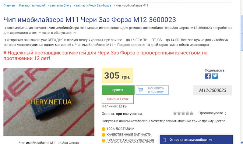

Притолкал мужик свою форзу с ключами новыми, сканматик выфдал пин 8 циферок.Пин принялся, да толку ключи пустышки, без трансподеров и радоканала.Вскрывал, смотрел пусто.Надо заказывать 2 трансподера.
Seriy-99
Сообщения: 1674
Сообщение Seriy-99 » Чт мар 07, 2019 4:00 pm
Ну это он сам заказал такие,а отговаривать его никто не стал ,потому что не компетентны (( такое тоже бывает.
+380954713312
wiktor20
Сообщения: 150
Зарегистрирован: Сб янв 01, 2011 10:55 pm
Откуда: староконстантинов
Сообщение wiktor20 » Чт мар 07, 2019 5:53 pm
Seriy-99 писал(а):Ну это он сам заказал такие,а отговаривать его никто не стал ,потому что не компетентны (( такое тоже бывает.
А кто его должен был отговаривать?Он отосрал ключи, поехал к диллеру, те заказали, через пару недель пришли новые.Здлесь вроде и ежу понятно что ключи нужны укомплектованы.Это ведь не жигули.
Видимо диллеры бараны, а мужик сам не знал.На заводе такие же как и диллер.Всем все пофиг, купил корыто теперь ипись.Главное деньги получить с покупателя.
Это он?
