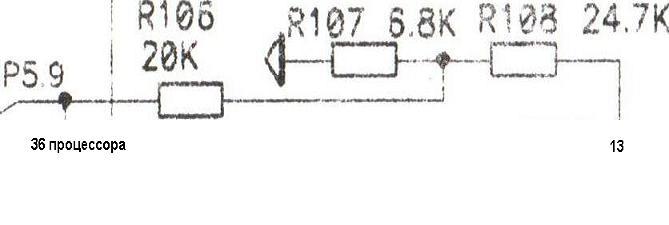

Добрый вечер.Имеется данное авто с ошибкой p0562(низкое напряжение бортсети). Проблема именно в Эбу(поставили другой-все нормально).Вопрос:по какой ноге Эбу производится контроль бортового напряжени?Eщё такая информация:блок подключен на столе.Если с БП подать напряжение 13.2в-ошибки нету.При этом сканер показывает бортовое напряжение 15.4в.(сканматик)Если на БП выставить 14.2в-ошибка появляется.Сканер при этом показывает 17в.Может у кого -то было подобное-подскажите куда копать.Прошивка м114151vn293063(сток)Спасибо за любую подсказку.

Можно было набрать читабельный текс, а то пришлось править))) А теперь по сути вопроса - по питанию, а именно по 12 ноге. Как по мне, надо искать проблему в массе контроллера.alex772 писал(а):Добрый вечер?????????.Имеется данное ?авто с оши?бкой??????? p0562(низкое напря?жение бортсети). Проблема? именно в Эбу(поставили другой-все?? нормально).Вопрос:по како?й ноге Эбу? производится контроль бортового напряжени?Е?щё такая информация:блок подк?лючен на столе.Ес?ли с БП подать напряжение 13.2в-?ошибки нету.При? этом сканер показывает бортовое напряжение 15.4в.(сканматик)Если на БП вы?ставить 14.2в-ошибка появляется.Сканер при эт?ом показывает 17в.Может у кого -то было подобно?е-подскажите куда копать.Прошивка???? м114151vn293063(сток)Спасибо за л?юбу?ю? подсказку.??
Отсюа и ошибка по напряжению, пол-вольта это немало для дигностики, как вариант - проверить делитель на этой ноге, если всё в норме, можно просто подобрать сам делитель для правильного восприятия процессором АЦП питания на 36 ноге. кусок схемы могу прикрепить позже, если надо будет))alex772 писал(а):Есть два Эбу для сравнения-оба м11.4(один с газели с проблемой,другой с сенса 1.4 исправный).При напряжении питания Эбу 12.6в на 36ноге процессора :газель 3.2в;сенс 2.7в.При 14.2в:газель 3.7в; сенс 3.1в.
