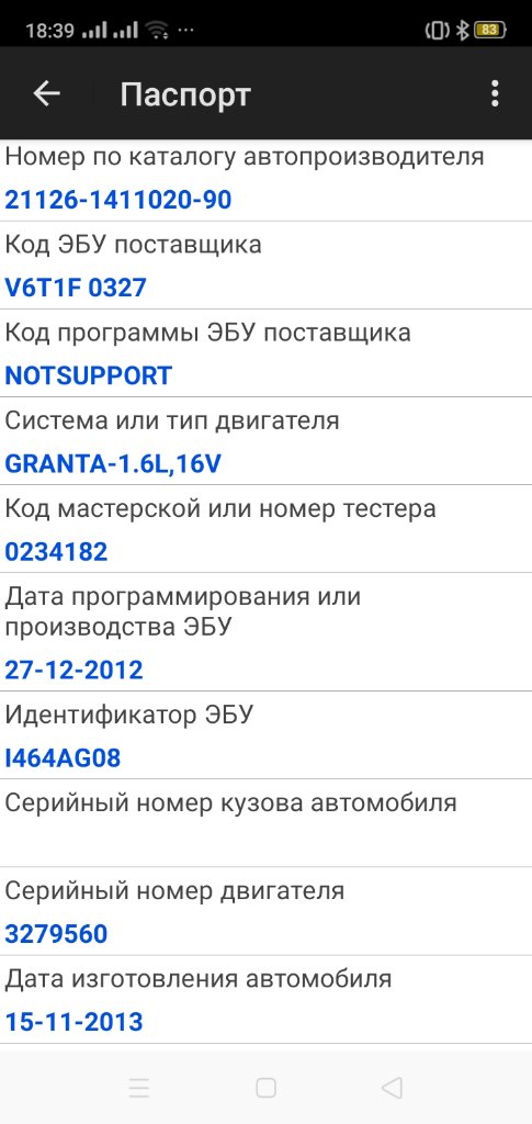

Паспорт
I464AG08 каким вариантом подключится? У меня никакими не получилось. Можеть я ошибки допустил из за монжества вариантов?

Re: Модуль M74Can
Сообщение Nurbai » Сб сен 17, 2022 5:32 pm
Всё получилось. На пине программирование не было контакта.
