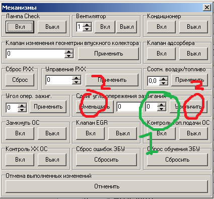

Предлагаю вашему вниманию комплект для "онлайн" настройки зажигания на ITMS-6F. Самой программой можно пользоваться и на IEFI-6.
Общий смысл настройки следующий.
Прошить flash_32_29_uoz_tune_no_egr_no_ads.bin из папки fw, чтобы исключить влияние алгоритмов EGR и адсорбера.
В делко в управляющих механизмах появились новые кнопки. В спинэдите (отмечено зеленым 1) выбрать значение, на сколько будет корректироваться УОЗ и потом нажать на кнопку "увеличить" или "уменьшить". После этого в ЭБУ отправляется соответствующий пакет и ЭБУ в самом конце расчета УОЗ будет прибавлять или отнимать выбранное значение.
Сама настройка сводится к получению максимальной эффективности двигателя в данной режимной точке. Двигаемся в установившемся режиме, например поддерживая 2000 об/мин и меняя УОЗ добиваемся минимального давления во впуске (и соответственно времени впрыска) при неизменной частоте. И так по всем оборотам и давлениям :)
Вот ссылка на программу https://drive.google.com/file/d/0B7iDWQ ... sp=sharing
Кнопки в Делко
Режимные точки

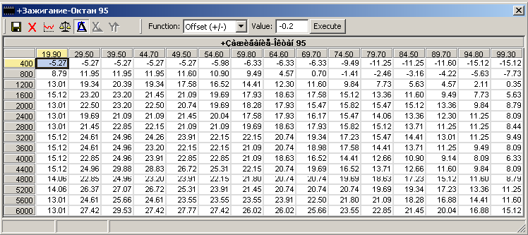

Сообщение _Sandra_ » Вс июл 30, 2017 11:25 am
Вот еще xdf для TunerPro чтобы можно было кое что по зажиганию править.
Lanos 1.6 (ITMS-6F)_uoz.zip
(2.82 КБ) 337 скачиваний
_Sandra_
Сообщения: 83
Зарегистрирован: Чт дек 06, 2007 9:59 am
Откуда: Чернигов
Сообщение _Sandra_ » Пн янв 22, 2018 9:58 pm
Еще один вариант, напоминаю, это для ITMS-6F (красный и белый разъемы), YAFU (ЕВРО-2, с лямбдой). Lanos 1,6 DOHC, МКПП.
Много правок по наполнению, ускорительным насосам, динамической коррекции УОЗ и т.д. С околонулевой температуры двигателя едет практически как прогретая. Таблицы зажигания 95 и 92 одинаковые и проверялись под нормальный 95-й бензин. В диагностике есть поцилиндровые отскоки по детонации.
Вариант flash_my_tune_34_23_egr_disable.bin - полностью отключено использование EGR. flash_my_tune_34_23_egr_ads_disable.bin - без EGR и адсорбера паров топлива (для переделки с E-0 добавлением лямбды).
flash_my_tune_34_23.zip
(91.92 КБ) 332 скачивания
