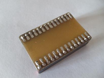

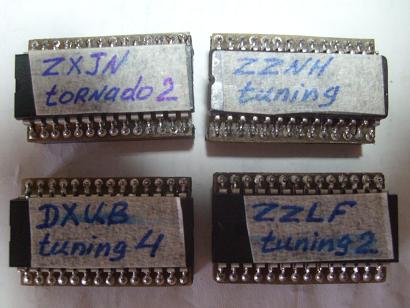

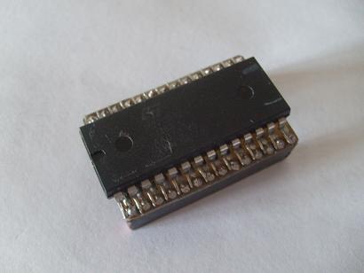

Продам платы для чиповки Ланосов
Сообщение PWPetro » Вс июл 12, 2009 9:16 am
Плата для замены "Голобого чипа" в авто Ланос 1.5, 1.6. Можно с микросхемой памяти и тюн прошивкой.
Плата Ланос.JPG (47.65 КБ) 6554 просмотра
Чип Ланос.JPG (45.96 КБ) 6564 просмотра
