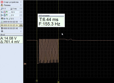

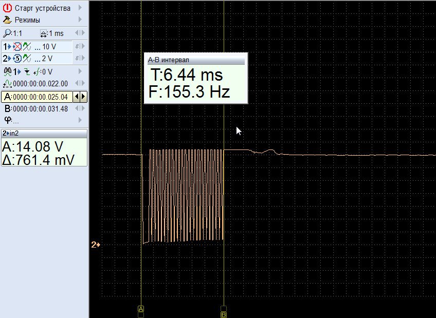

Как успехи? Вот такой приблизительно сигнал должен быть на клапане ТНВД.

На клапан ТНВД можно внешнее управление прилепить с генератора сигналов. Единственно мощный выходной каскад должен быть и регулировать длительность с шим. И эмулятор нагрузки естественно тогда подключать. Они бывают трех разновидностей по сопротивлению.
