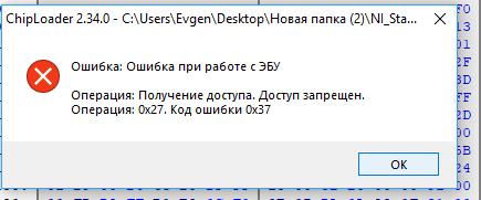

Сообщение evgen89 » Пн янв 28, 2019 6:54 am
Почему не узнаем я тут никуда не пропадают
Прошивку у Паши брал лично
Запись по новой пробовал ему пофиг
Сейчас попробую поднять напряжение
PS напряжение 15.5 всё равно не пошло

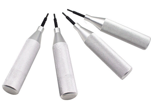

Сообщение evgen89 » Пн янв 28, 2019 8:34 am
Я знаю что не может но всякие прочие факторы (вскрытие блока) за это переживал, но вскрыв аккуратно вроде даже крышку не помял.Вскрывал помощью вот таких штук
Попробую слепить прошивку не поможет буду брать модуль (он был в планах приобретения но не сейчас)

Сообщение chipsoft » Пн янв 28, 2019 11:05 am
evgen89 писал(а):Почему не узнаем я тут никуда не пропадают
Эта ошибка означает, что блок еще не готов к записи. Выжидайте после включения зхажигания порядка 10 сек и таких ошибок не будет. Это кстати касается вообще всех блоков.

Сообщение evgen89 » Пн янв 28, 2019 12:59 pm
Я его пол дня пытал он не готов ни через 10 сек ни через 20 ни через минуту :lol:

Сообщение Amelj » Пн янв 28, 2019 1:03 pm
evgen89 писал(а):Я его пол дня пытал он не готов ни через 10 сек ни через 20 ни через минуту :lol:
подключение правильно на столе? всегда эти блоки делаю на машине через обд через клайник. секунд 20 выжидаю после включения питания и жму запись. все норм.
