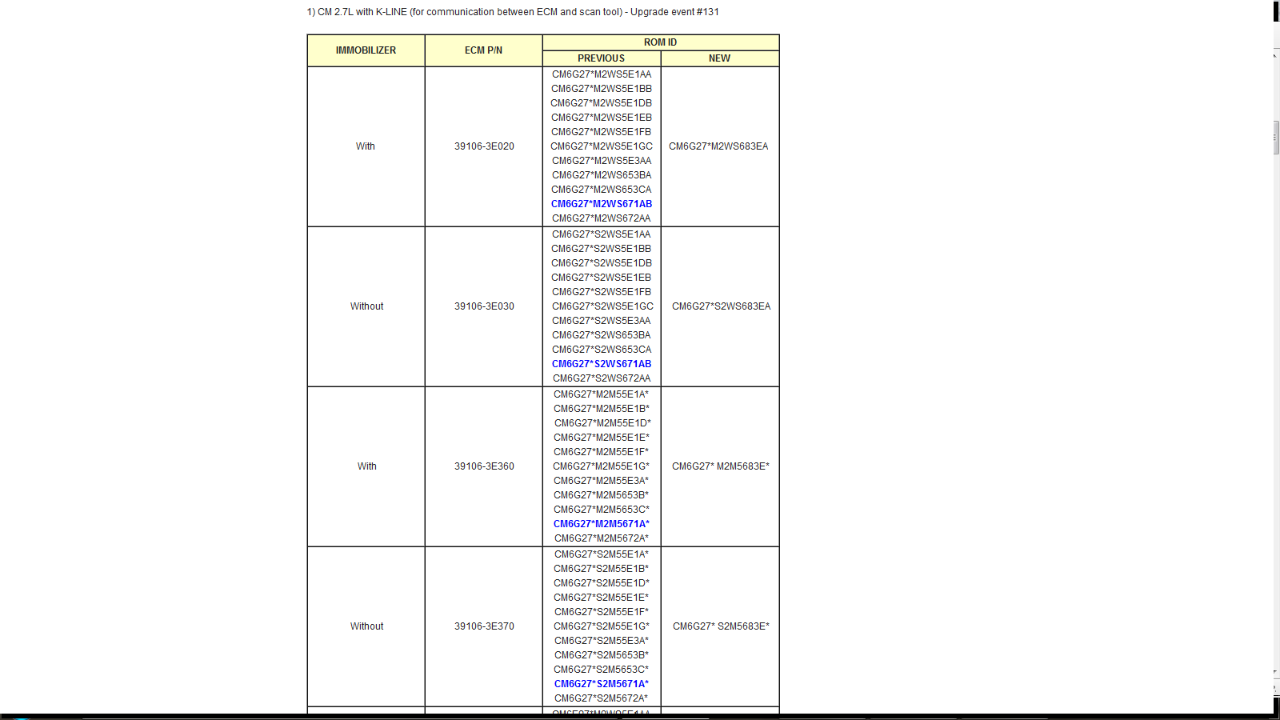

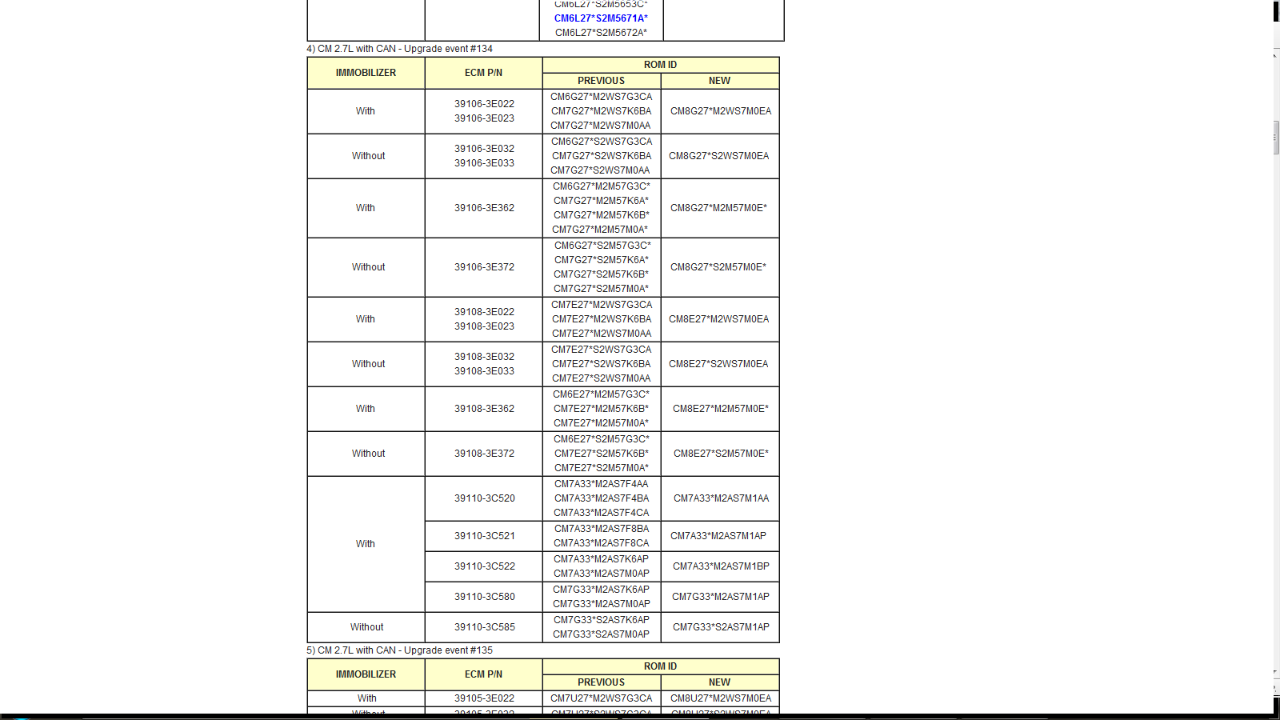

viktor9950
Сообщения: 1580
Re: ChipLoader 2.8.2, MT20U, MT38
Сообщение viktor9950 » Вт дек 24, 2019 8:26 am
Тоже лепту внесу :) какие блоки на чем стоят :)
Amelj
Сообщения: 316
Сообщение Amelj » Вт дек 24, 2019 10:44 am
Спасибо за таблицы.
