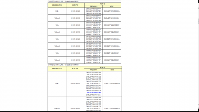

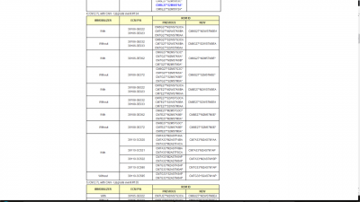

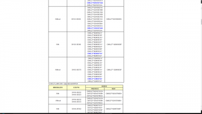

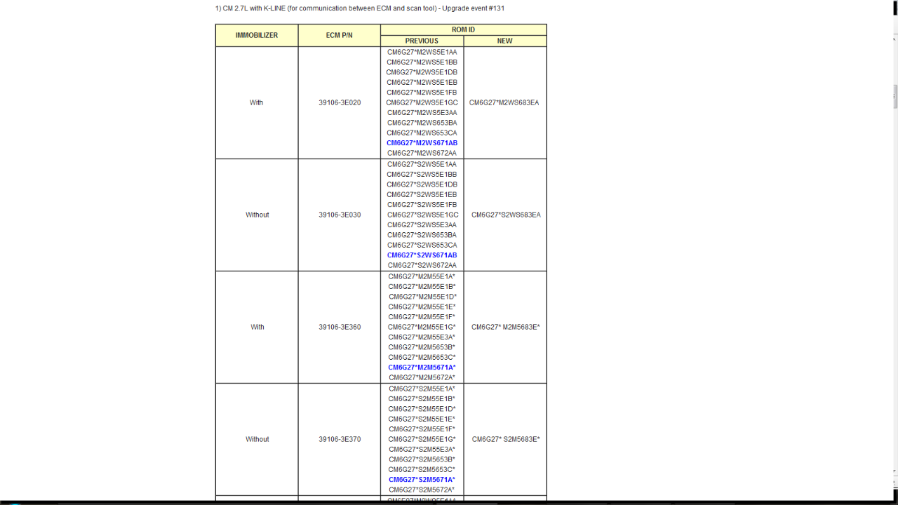

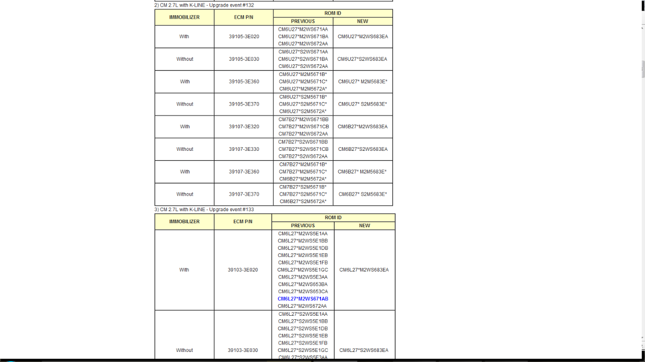

Последний раз редактировалось Snakez Вт дек 17, 2019 8:15 pm, всего редактировалось 1 раз.

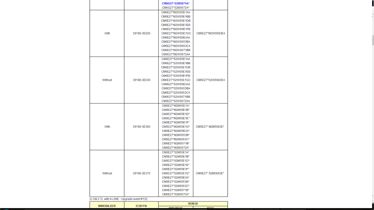

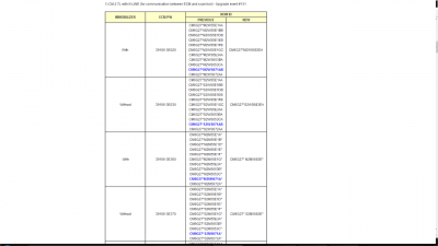

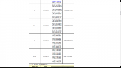

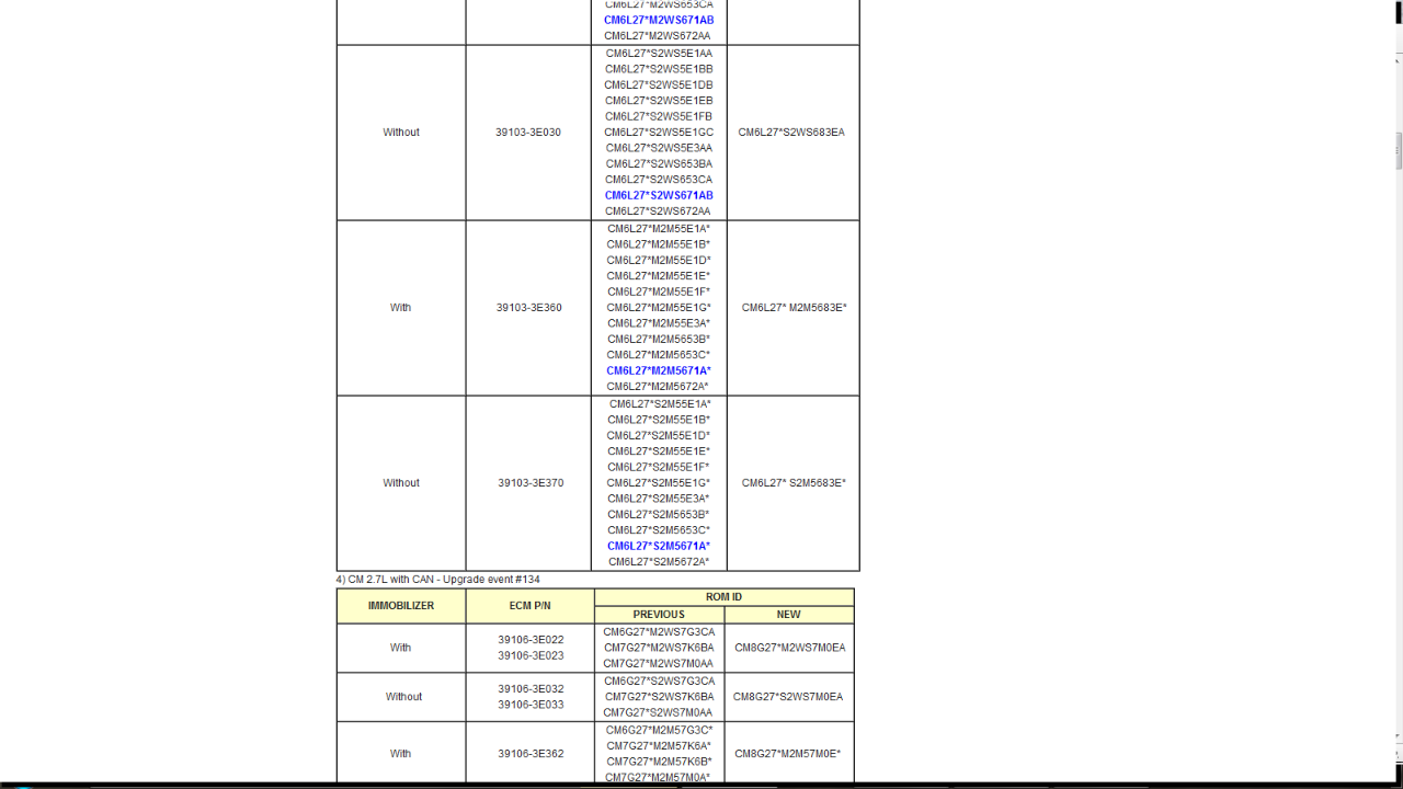

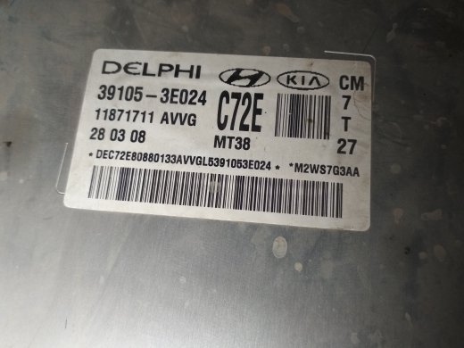

Всем привет. Hyundai Santa Fe 2.7 MT 2008 блок Delphi MT38. Не могу подключиться к блоку. Пробовал и чипсофтовским адаптером и опенпортом. Одно и то же. Скорость тоже пробовал менять. В чём может быть проблема?
Re: ChipLoader 2.8.2, MT20U, MT38
Сообщение chipsoft » Сб фев 08, 2020 5:35 pm
Alexxandr писал(а):
Сб фев 08, 2020 9:28 am
Блок кановый, а выбрана работа по КЛинии. Естественно блок по КЛинии молчит.
Alexxandr
Сообщения: 2
Зарегистрирован: Сб янв 06, 2018 9:09 am
Откуда: Воронеж
Сообщение Alexxandr » Вс фев 09, 2020 10:31 am
Большое спасибо, Денис. Вся проблема в невнимательном чтении хелпа.
